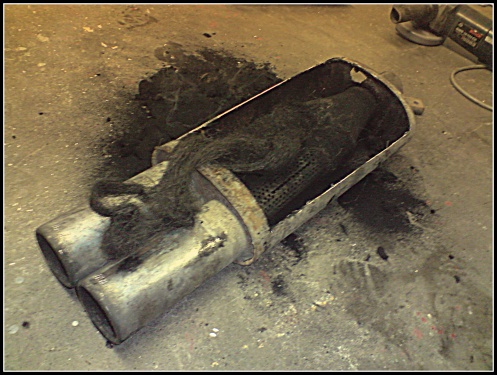

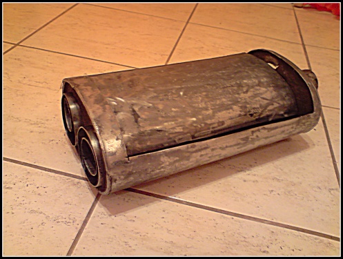

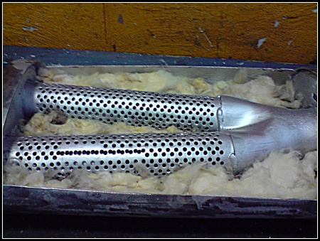

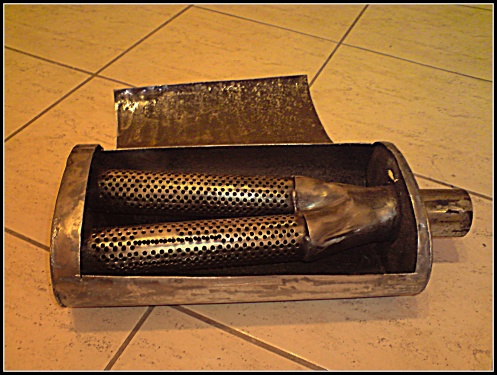

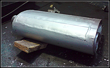

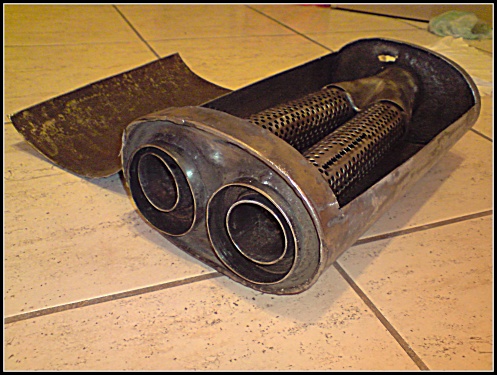

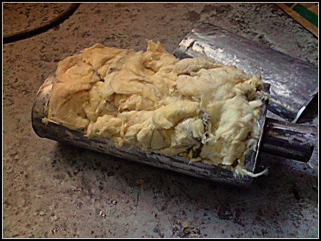

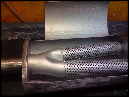

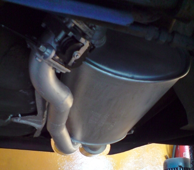

Ahojte konečne sa mi podarilo zohnat starší výfuk SEBRING za 0 ejro ktorý idem po menších úpravách dat na legu :D -P No najprv som ho musel otvorit ,lebo v nom čosi hrkalo takto to vyzeralo :( tu je foto. Zadné koncovky som odrezal namesto nich prídu nové expanzné koncovky a upravý sa aj celá dlžka výfuku .Celý sa vynatiera z dnuká aj z vonká nehorl.farbou a z dnuká sa ešte rury obalia drátenkou a vystele sa sklen.vatou pozavára a bude som zvedavý na ten zvuk :o ked bude hotový dám sem foto ;)

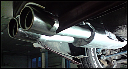

dalšie foto -P

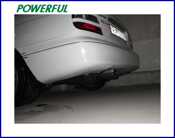

Re: SPORTOVY VYFUK
No nahodil som POWERFUL a paráda vnútri ho nepočujem ale vonku docela brumblá :lol: :lol: :lol: Má taký decentný zvuk a úprava asi tak 20 minut a je tam :lol:

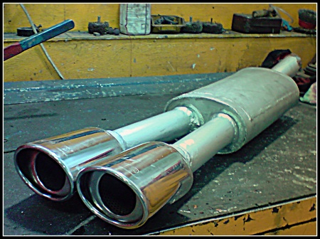

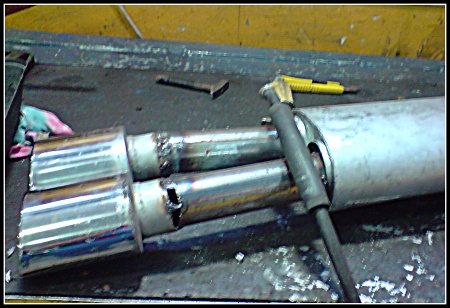

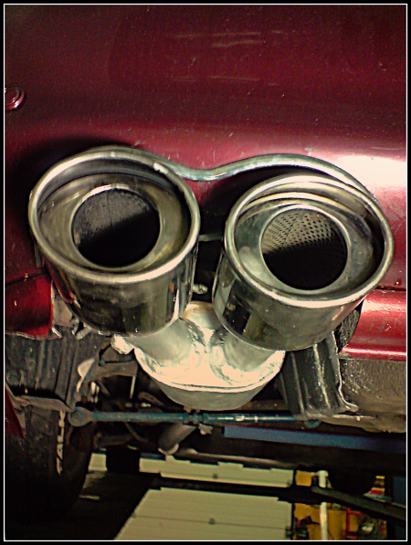

No dneská sa mi podarilo dokončit a nahodit výfuk SEBRING na legu má to krásny zvuk a lepšiu akceleraciu ;) no do vnútra by sa zišla jedna prepážka ,aby nebol celkom plno prietokový no aspon budem vedet aký tam mám dat na budúce v bežnom jazdení ho ani nepočut až pri vyších otáčkach tu je ešte dáke foto -P

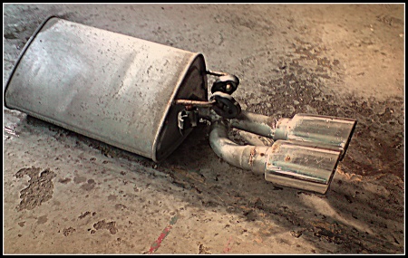

Dalej -P ;)

Re: SPORTOVY VYFUK
Dobrá prácička -i A vyzerá krásne 2 rúry mám rád no nakolko ten čo som nahodil bol za smiešnú cenu (lebo je to výbehový model Powerfulu oni tezar robia nie valce ale také sploštené ako máš Ty ) takže je zatial tam a páčí sa mi mám rád buď 2 rúrku alebo okrúhlú 100 proste hrubá sila :lol:

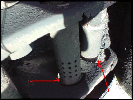

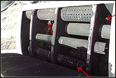

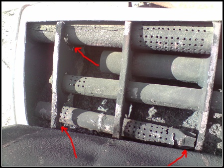

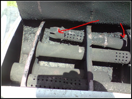

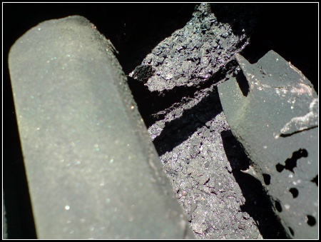

Ked sme už pri výfukoch nedalo mi pozret sa na črevá asi 12 roč. vyfuku z legy z vonká vyzerá ešte ako nový a vydržal by tak ešte pár rokov je to orginal a je robený z dvoch pláštov dost hrubých a ten vrchný je neaký hliník :D až raz mi zničoho nič začalo viac hučat auto a strácalo výkon pri nízkych otáčkach :( všetko som pozrel a všetko ok ;) no a došiel som na to až teraz.Dal som ho dole a s ním pohrkal :( bolo to jastné aspon viete ,ked sa do výfuku neurobý malá dierka na odtok konenzátu. Ja tam teraz navarím asi vodovodný kohútik :D Tu sú Fotky ako to vyzeralo -P

Já som ten 10 ročný hodil do šrotu lebo ten už chrastil aj pri jazde a do mového som tiež zabudol navrtať dierku no a asi po 8 mesiacoch to teraz bola hrôza - minimálne 5 litrov vody som z neho vypustil a aj dneska som s ním kýval(nakolko ho odkladám) a ješte stále z neho tečie :D No to je vlastne zasa odpoveď na to prečo sa Vám z výfukov parí - nie je to vždy tesnením pod hlavičkou :lol:

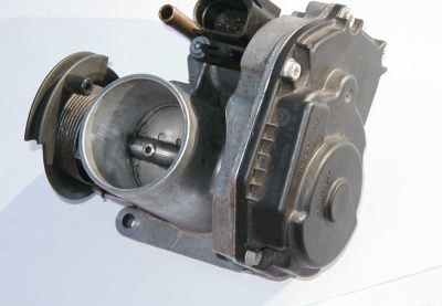

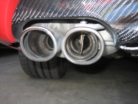

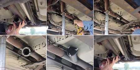

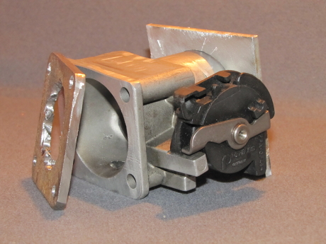

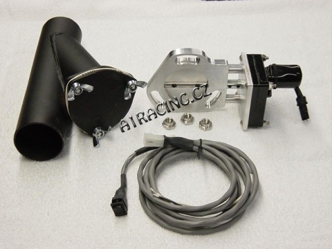

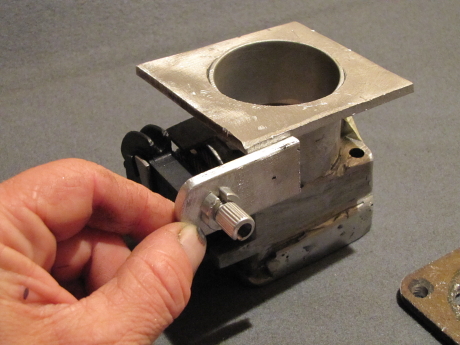

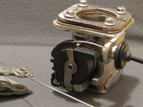

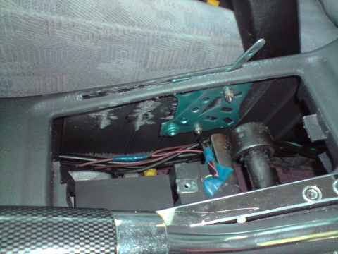

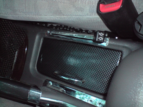

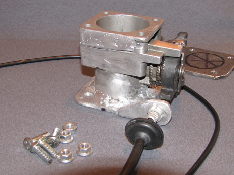

Ahojte no už som tu zas pri výfuku nedalo mi otom premýšlat ako mat aj šport. výfuk aj normálny :D A tak som prišiel na toto stojí to 8 tis.čes.kor. to je fest vela za takú hovadinu -P no a tak som si ju vyrobil. Je zhotovená a upravená zo starej škrtiacej klapky z felície ,ktorá zatvára a otvára čast výfukových plynov dáva sa to pred posledný diel výfuku ked je klapka otvorená výfuk.plyny obchádzajú zadný tlmič a reguluje sa to ručne ,alebo automaticky ,alebo dialkovo ako neony :D Ja som to spravil zatial ručne z miesta vodiča no neskoršie to dám na podtlak a bude sa to otvárat pri určitých otáčkach ,len to musím odskúšat no pritom sa hlavne mení aj krut. mom.mot. no ak by sa to podarilo tak by bol v širšom rozsahu otáčok stále dobý tu je pár foto -P ešte to neni celko dokončené ale zatial to je super dá sa menit zvuk výfuku :lol: čo majú už teraz neaké super autá je to bomba :PP:

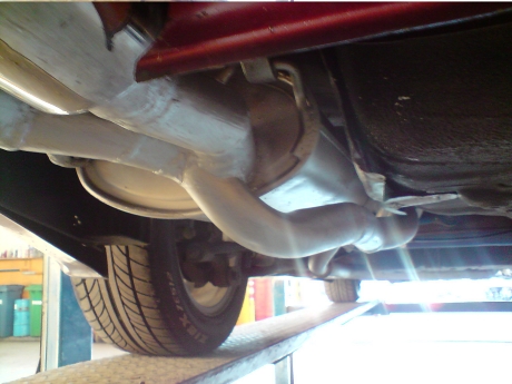

No a tu je už moja realizácia -P
