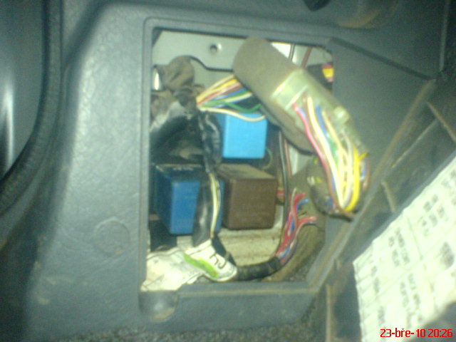

Jj chystám se na to že to rozeberu a budu muset jít po drátech kde to je prodřený, rozebral jsem spínače a tam byly seškvařený tři dráty dohromady ale dělá to i s novímy spínači.Relé tam je ve sloupku u podlahy ještě s relátkem na fuela ještě jedno ale už nevým na co tam je :D koukal jsem tam zatím jen zběžně ,ale díky za tip

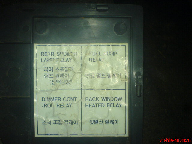

Tak jsem to nafotil a opravdu to není relé na stahování oken ale na vyhřívání zadního okna,benzínová pumpa,a náké na zadní spojler lampa .Má angličtina je na bodu mrazu tak se omlouvám.
