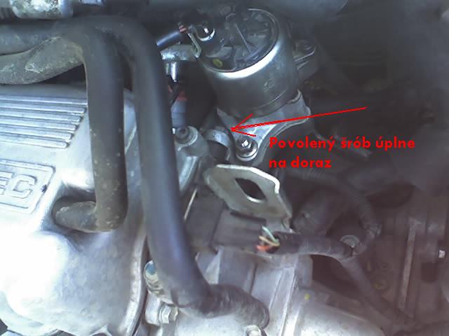

dneska som sa ponahanal s motorkou a ked som spomalil auto mi prdkalo a tesnenie pod egr ventilom v prdeli lebo bol cely povoleny, este ze chodim na prehliadky zaco platime??? zajtra foto prilozim

ale tak to si nevsimnu??, to muselo byt dlhodobo povolene

tak tu je foto tesnenia mam u frajerky cez vikend dam sem aj to

zacaroane...rovnaka chyba..prdlo mi to predvcerom pri cca 150km/h na dialnici otrasny zvuk...dal som to dole vystrihol klingerit cierny a zaslepil cele...auto ide potichu a krasne...inak ked sa nastartuje po zhodeni uchytu egeru auto na volnobehu pojde na max otacky a minimal a maximal a minimal neviem cim to moze byt ale asi potrebje mat lambda spatny tlak od egeru inak si to vysvetlit neviem

no spinave tesnenia ja som nedal klingerit ale som vystrihol z kartonu tvrdeneho

Nakoľko ERG ventil je napojený na hlavu motora a prepúšťa výfukove plyny tak ten tvrdý papier nie je dobrí nápad. Pri bežnej prevádzke teplota dopátje viac ako ten papier znesie. Preto doporučujem klingerit čierny čo sa používa tam kde je tepelná záťaž. Ale sice je to maličkosť , ja osobne by som využil servis na odstránenie poruchy. Veď máme bezplatné asistencne služby tak prečo to nevyužiť. Zavolám prídu a odstránia na mieste závadu.

presne ako pise lomngi su tam velmi vysoke teploty a papier dlho nevydrzi ked nevydrazlo ani origo tesnenie...ja som pouzil cierny klingerit a hadam bude pokoj

papier z vazelinou, svokor mi to poradil davaju to do traktorou fendt tak neviem

Aveo neni traktor. A ked už niečo robíš rob to tak aby to bolo 100percentné. Nie dočasné provízorné riesenie

no tak traktor fendt stoji cca 6 milionov a su v nom troska ine tlaky ako v osobaku a keby to nerobim tak mozno poviem ze to nieje na 100pero ale takto tomu verim uvidim ak by sa podarilo prdnut tomu tesneniu tak idem do servisu
