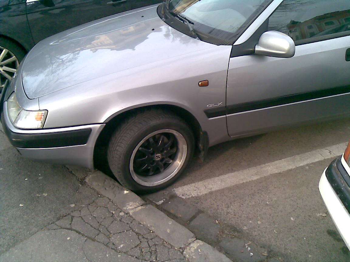

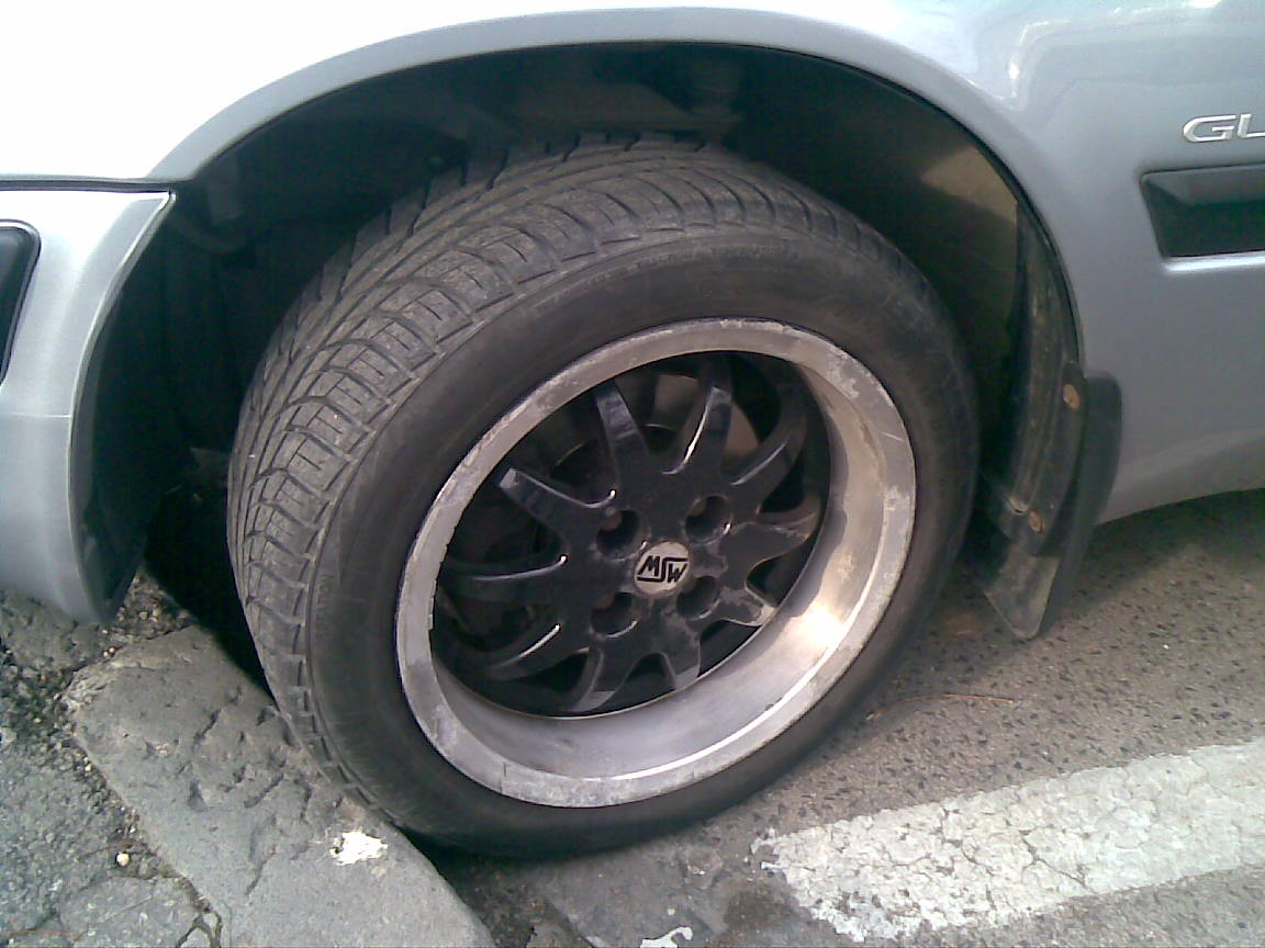

No, tak keďže som chovateľom ESPERA už vyše pol roka a skorej som sa pýtal na veci ako radil, tak možno niekomu, kto ešte nemenil plecháče za hliníkové kolesá by som po včerajšku mohol poradiť. Rozteč šroubov je 4x100. Originálne kolesá podľa techničáku sú 185/65 R14. Ja som kúpil kolesá aj s 90% pneu na inzerát a riadil som sa podľa tejto super šikovnej prepočtovej kalkulačky : http://www.miata.net/garage/tirecalc.html , kde si zadáte pôvodné rozmery kolesa a pneu, zadáte nové a on vám vypočíta a graficky znázorní rozdiel. Ako bonus, ešte aj napíše o koľko % sa bude líšiť údaj na tachometri pri osadení menšieho / väčšieho kolesa. Moje nové kolesá sú 195/50 R15 a sú o kúsoček menšie ako pôvodné. Vyzerajú ale bohovsky, sú vyvážené a boli za necelých 200 € tak myslím že šupa. Jediný problém bola ale vpuklosť toho disku, šrouby držia na necelých 4 závitoch oproti origo vyše 6. Tak ale je to na fest dotiahnuté, hádam mi neuletia. Poviem vám je to iné auto. Reže zákruty ako besné, drží na ceste, nehengá toľko a vôbec nevibruje pri vyššej rýchlosti. Ešte ich prepucovať bude treba, umývačka nestačila.. :D :D Tak šup šup po dáke feši kolesá aj vy! Jar je tu!!!

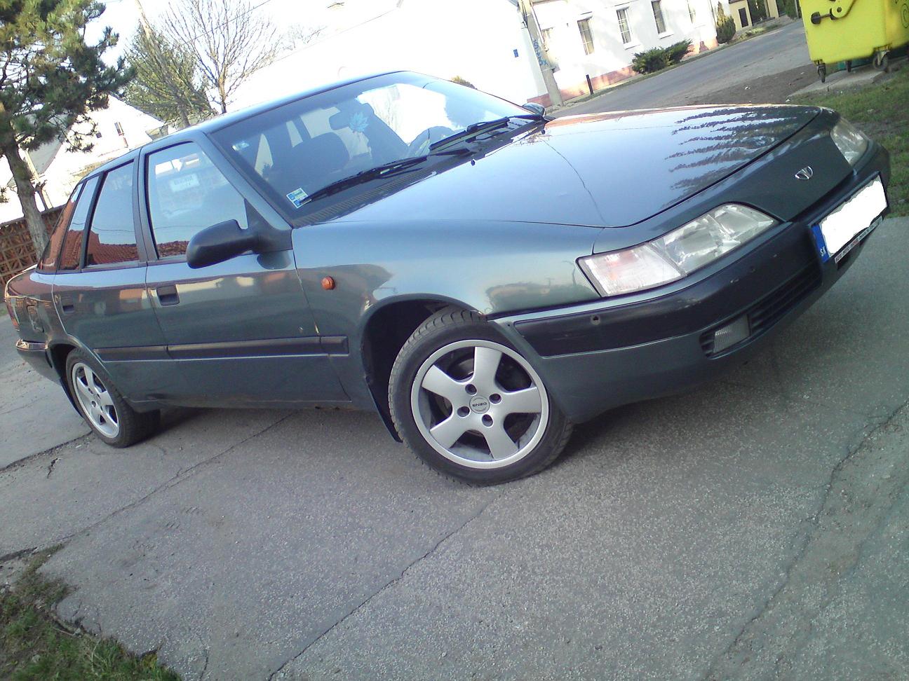

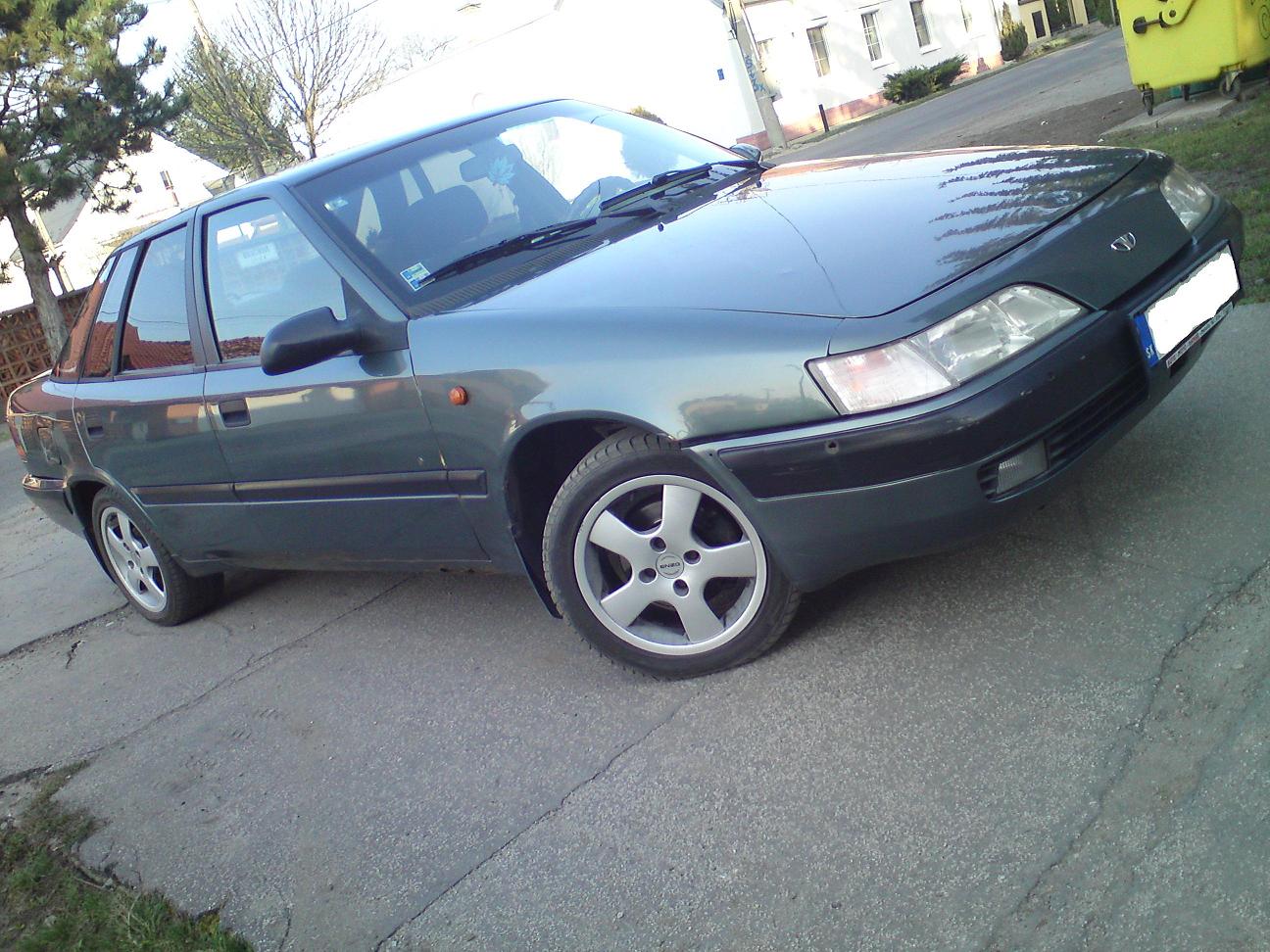

No ja som dnes dal tiž novú ALU obuv.
A zatial som spokojnýýýý!!!
