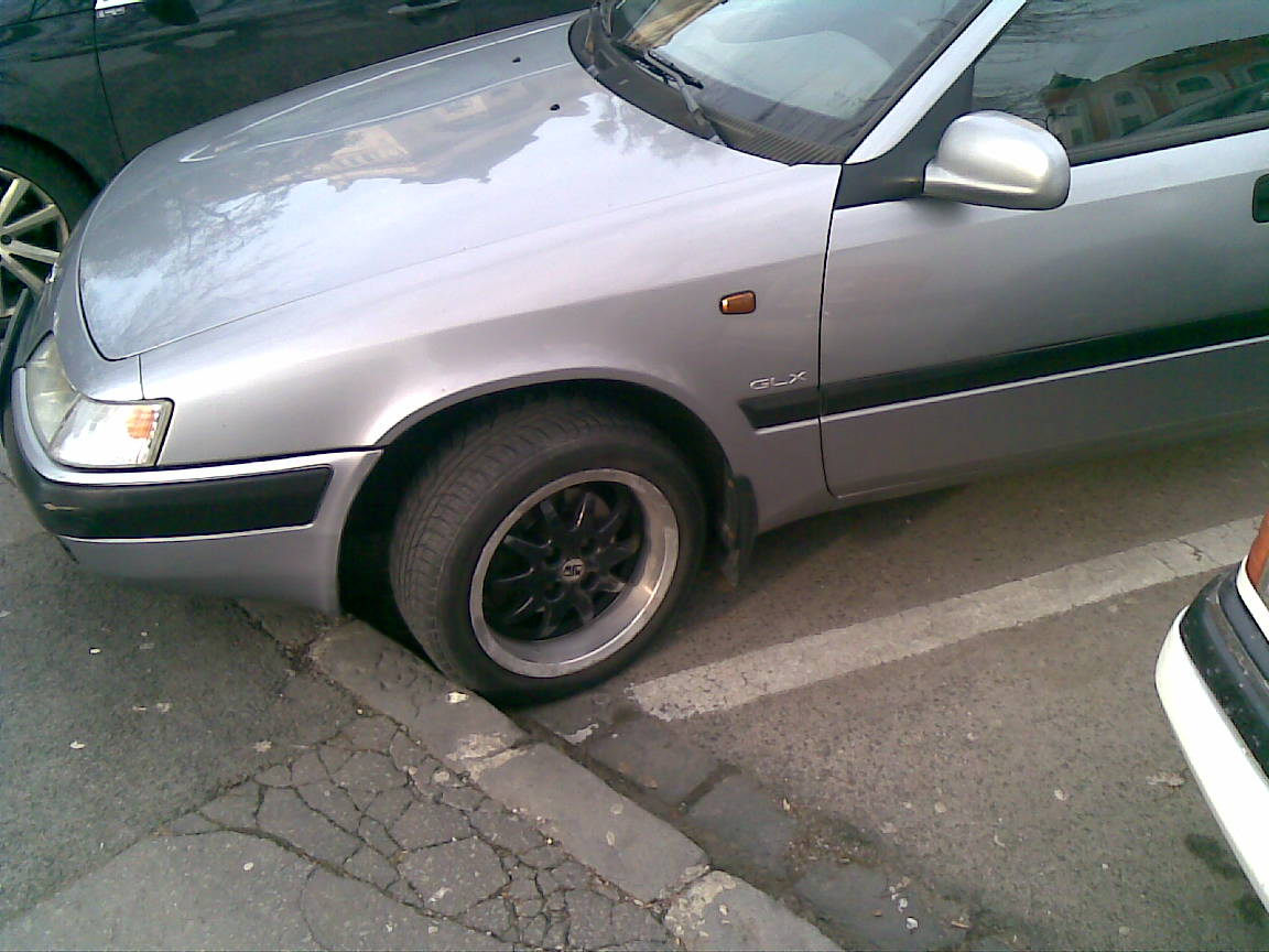

ekzorcist
Příspěvky: 75
Registrován: pát pro 25, 2009 12:28
Re: Problem s vibrovanim volantu pri vyssich rychlostiach
Příspěvek od ekzorcist »
Ja som predvcerom kupil disky 15ky s nizkoprofilovymi pneu, drbol ich na esperko moje a je to ine auto. vsetky pozostatky vibrovania a trasenia su prec. nemohol som dnes ist viac ako 100 z BA ale uz pri tej rychlosti to bolo poznat. O 90% neistoty menej. No a zvysok... Stare auto, vybuchane tlmice, to neriesim. Inak, kuknite tie disky ;) Maximalne sa mu hodia myslim.
Daewoo Espero 1.5 16V strieborná /elektróny / klíma / 272 500 km(predané)
Daewoo Espero 1.5 16V / 1996 / tmavomodrá / 233 200 km(predané "spoluobčanom")
Daewoo Espero 1.5 16V / 1996 / zelená / 95 000 km / ABS, AIRBAG 1x, nast. volant, klíma
Lukasito
Příspěvky: 44
Registrován: ned čer 07, 2009 11:43
Příspěvek od Lukasito »
wow nice, super sedia, k tomu laku a k ciernym listam, presne take sfarbenie maju tvoje disky, sedia mu fakt fajne 8) -i
