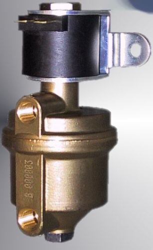

Takhle dáko vyzerá LPG ventil a filter
- evlpg.jpg (45.2 KiB) Zobrazeno 3764 x
- launch.jpeg (6.53 KiB) Zobrazeno 3764 x

ty jo to musi byt hrozne malé ne?
ta spodni fotka, to je prumer tak dva centimetry ne?
Re: vzduchovy filtr LPG ???
ani nie tusim 5cm, 2cm mozno na vysku, kupis to u lpg montaznikov ale niektori to neradi predavaju pretoze sa podla mna opravnene obavaju ze si to nejaky sikovnik rozvrta a spacka. Ak mas taketo otazky tak si to radsej daj vymenit priamo v lpg servise pri rocnej kontrole.

v tej mosadznej nadobke pod elektromagnetom je ukryty filter, sam som to este nerozoberal, nemal som najprv filter a potom mi to vzdy vymenil servisak pri rocnej prehliadke nez som nezistil ze ju uz netreba, ale tipujem ze to drzi pokope skrutka, ktorej hlavu vidno pod mosadznou nadobkou, a pozor je tam O kruzok, nestratit.
