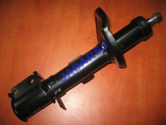

Sú to tlmiče Made in Korea - obrázok je v prílohe .
Ak bude naozaj vadný a bude ho treba vymeniť,musím dať nový takej istej značky , alebo môžem dať aj od iného výrobcu alebo budem musieť dať obidva rovnakej značky ?

Najprv je dobré spraviť skúšku tlmičov a pokud je vadný len jeden je dobré dať rovnakú značku
