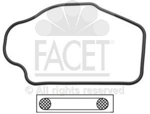

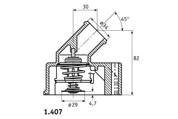

Re: Termostat výmena
Jo presne to tesnenie treba kúpiť nové no už som to našiel aj Já takže termostat je predajný samostatne a tak isto aj tesnenie ale pozor na Favoriťácký lebo vetšinou je otvárací pri 80 stupnou a Legyna potrebuje minimálne 87 ale lepšie je tam dať 92 pretože pokud sa dá menej tak vznikajú dosť velké problémy a ako pozerám tak WAHLER pre favorit stojí 12€ a na Legynu WAHLER 17€ takže Já by som kúpil originál a hlavne ten Fávo je 80 a to je fakt málo večne by išiel vetrák a nefungovcalo kúrenie a nevykurovalo klapku takže to nestojí za to.
Tohle potrebuješ temostat a tesnenie
