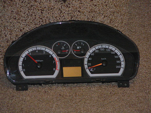

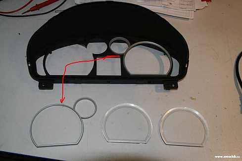

Na rozdiel od-DeLux kde sú vložené strieborné krúžky ako na - Ako upraviť hliníkové krúžky ako na type DeLux hliníkové ráfiky.

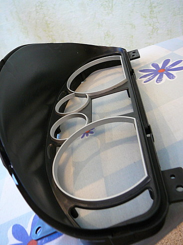

1 obr. . tu je jeden celok pozri obrázok
Proces mi trvalo celý deň a vyžaduje trpezlivosť, kľud a jemnú prácu
a úprimne povedané, kto nemá skúsenosti s modelárstvom a niečím podobným nech si rozmyslí či sa do toho pustí

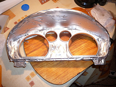

1)lepiacou páskou poriadne zakryjeme všetky časti ktoré nechceme maľovať,. Vezmite si kúsky lepiacej pásky, a postupne  prelepte časti  ktoré chcete zakryť, postupne pomaly so skalpelom odstráňte nadbytočnú pásku .poriadne utesnite aby vám nezatiekla zbytočne farba. Trvalo mi to asi 1-1,5hod.<br />Opäť, tento postup si vyžaduje veľmi dôkladnú prácu, pretože z toho v prvom rade závisí konečný výsledok.. <br /><br />2)Potom použite penetračný náter na plast. na čo sa používa aerosol Plastofix., počkajte 5-10 minúty kým zaschne, tým pripravíte povrch plastu na maľovanie. Potom  môžete použiť ľubovoľnú farbu-lak

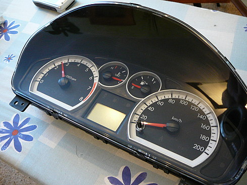

3) Teraz musíme odstrániť lepiacou páskou a zdanlivo jednoduché, ale bol to najväčší problém. Keď odtrhnete lepiacu pásku tak vám zostane rozpustene lepidlo na. Postupne pomaly treba odstrániť zvyšky lepidla používajte na to odstraňovač laku (BEZ acetón!), odstraňovač lepidla Čistič okien bavlnené tyčinky.

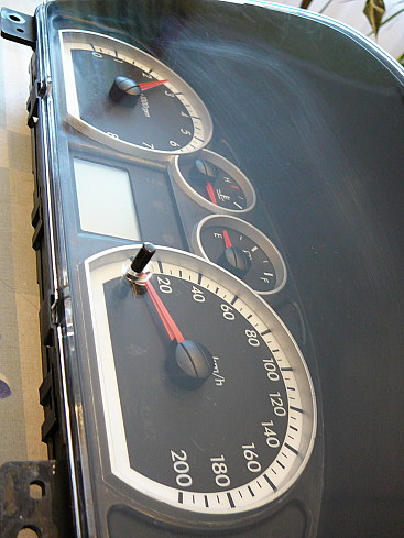

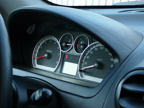

Aký výsledný efekt vznikne môžete vidieť na obrázkoch

:D To vypadá hodně dobře!!! -i
:shock: :shock: jak to chápu já celé se to přelepí páskou aji s těmi kolečky a pak se skalpelem vyřežou ty okraje budíků a páska se v těch místech pořádně přitlačí.Jen by mě zajímalo jestli je třeba oddělat :? :? rafičky.Nebo se dá ten plast normálně oddělat? :mrgreen:
z těch rafiček mám největší strach :o)
:PP: lomngi dobrá práce -i -i -i
Re: Návod-na úpravu prístrojovky!
naše pristrojovka myslím tým ten panel je v celku jedine de-lux je rozoberatelná. tak že musiš to robiť v celku
