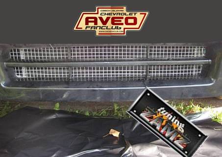

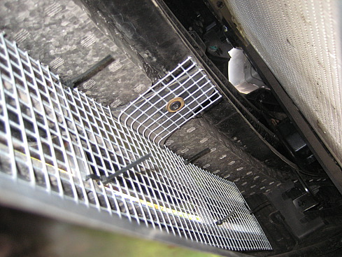

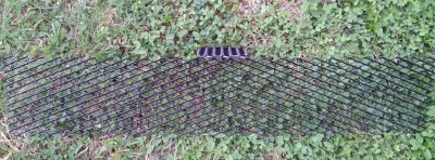

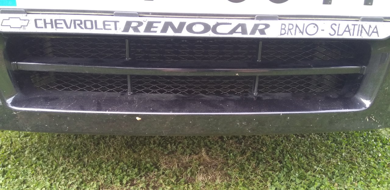

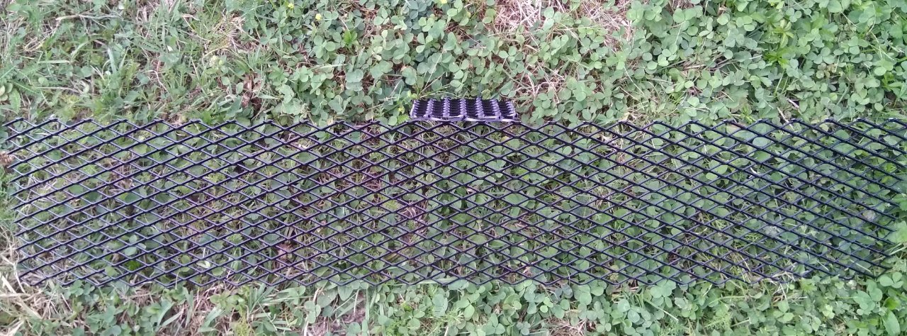

Osad zvnútra tahokov a prilep na silikon. Sú toho plné obchody s autopotrebami.

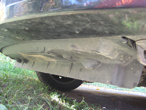

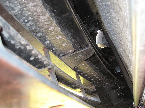

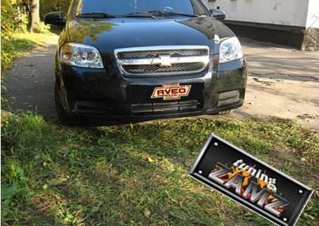

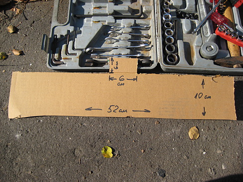

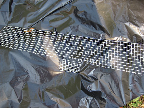

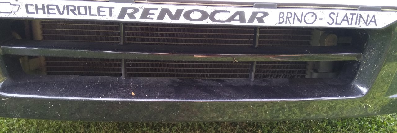

NÁVOD-Mriežka v predu ,chránič chladiča
Prikladám fotky bez komentára.
na fotkách je znazornená montáž.
Material môže použiť každý podla seba komu čo sa páči. Mne osobne tie mriežky na fotkách sa nepáčia.tak budem montovať tie čo su na prvých 2obrazkoch

Ahoj jarik, ahoj lomngi, no ale vy ste to objednavali z internetu tuším nie? Jarik čo je to tahokov- môžeš dať nejaké foto ? :oops:
Farba modrá impresion
Chevrolet Aveo sedan komfort
1,2 16v, 62 kW/84 k, rv. 2009
člen Aveo Fanclubu
Re: Návod- ochrana chladiča, montáž

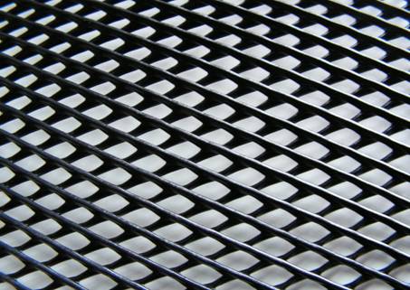

Ťahokov je to čo je na 1 a 2 obrázku. Sú rôzne druhy tak každý si môže vybrať aký tvar mriežky chce.

Já som za celý život nevidel hrdzavieť hliník :lol: :lol: :lol: ťahokov totiž je z AL :lol: :lol: :lol:

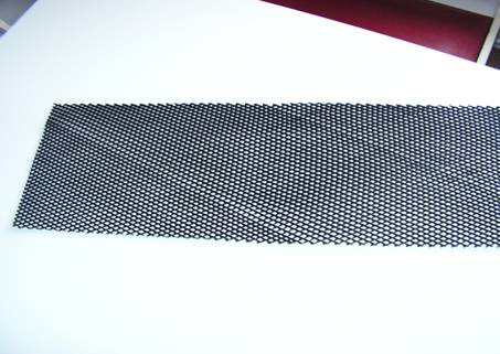

Presne tak. Ako peha píše. Ale už je na trhu aj z plastu. Tie čo mám odfotene to je plast. 2.3mm hrúbka. A je čierna biela a modrá.

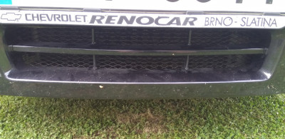

No to som málem zabudol je aj z plastu a fakt je to dobrá vec lebo po troch rokoch čo ju tam mám som už menil pre výzor ale ta stará bola na pár miestách buchnutá tak že keby tam nebola tak mám vystaráno o klímu lebo by to isto odniesol hcladič takže ťahokov dole do mriežky je velice praktická vecička a ušetrí vela euríkou :lol:

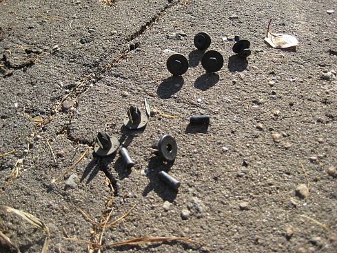

To máš pravdu, nie sú večné. Keď sa budú často vyťahovať, tak sa určo zničia. Možno by mali v mototechne.

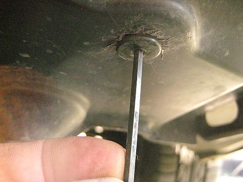

Všimnite si na 4 obrázku tie stuple. V stred majú take kolíky. Tie treba vytlačiť a tým pádom to potom môžeš demontovať bez poškodenia

JJ, ja som si ich zmýlil so štupľami z interiéru. Tie sú dosť na *** -P -P -P . . . lepšie by boli šrubovacie :arrow: :idea: :!:
