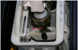

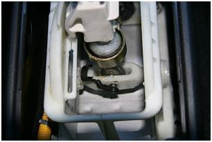

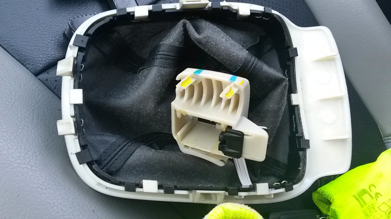

Opatrne odstránime kožený kryt rýchlostnej páky. Pomalí opatrne vy cvakneme zo stredového panela a koženku vyvrátime hore.

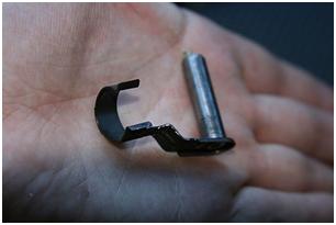

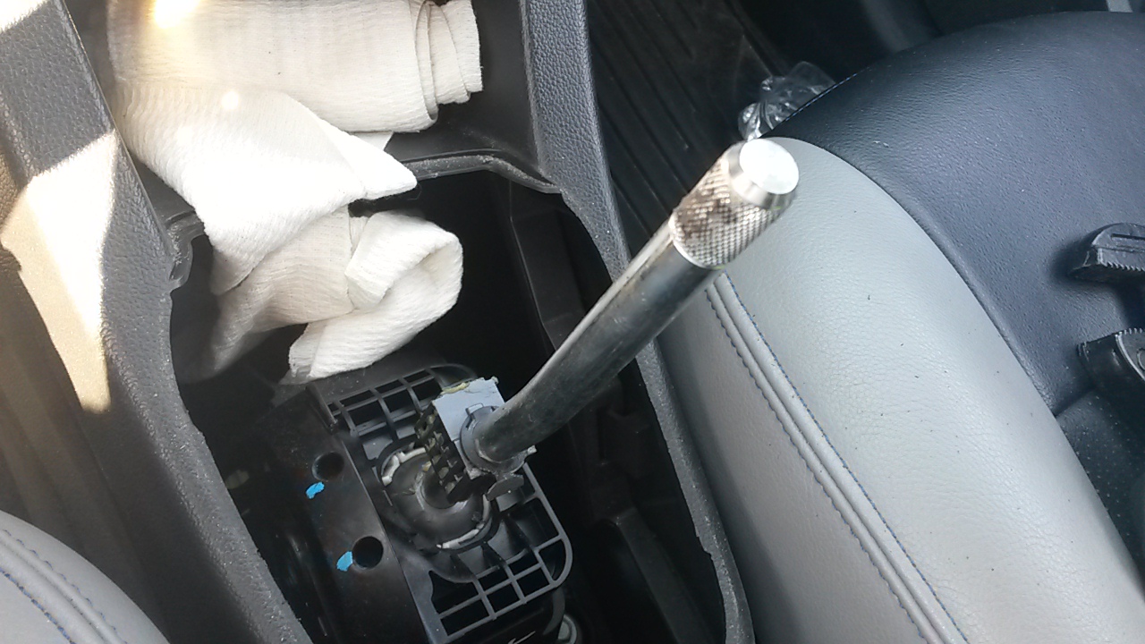

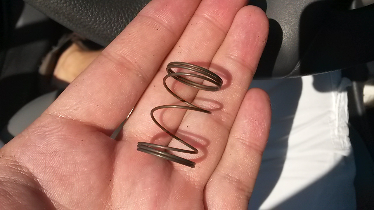

Potom odstránime závlačku rýchlostnej páky uvoľníme od páky pružinový plech a vytiahneme
To drží podstate rýchlostnú páku.

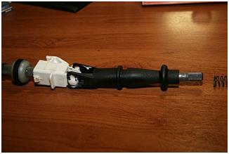

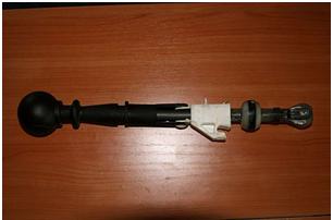

3.Takže teraz máme vymontovanú rýchlostnú páku. ( keď tak uvažujem práca na 2min a je to ideálna ochrana proti krádeži) Vyvlečieme z koženého obalu a môžeme pokračovať  v kludne  na stole.

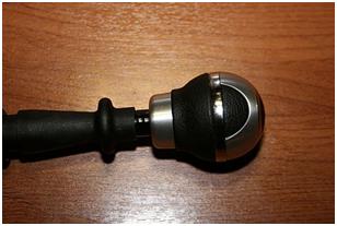

Potrebujeme  ostrý nôž

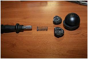

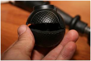

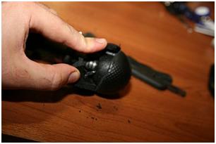

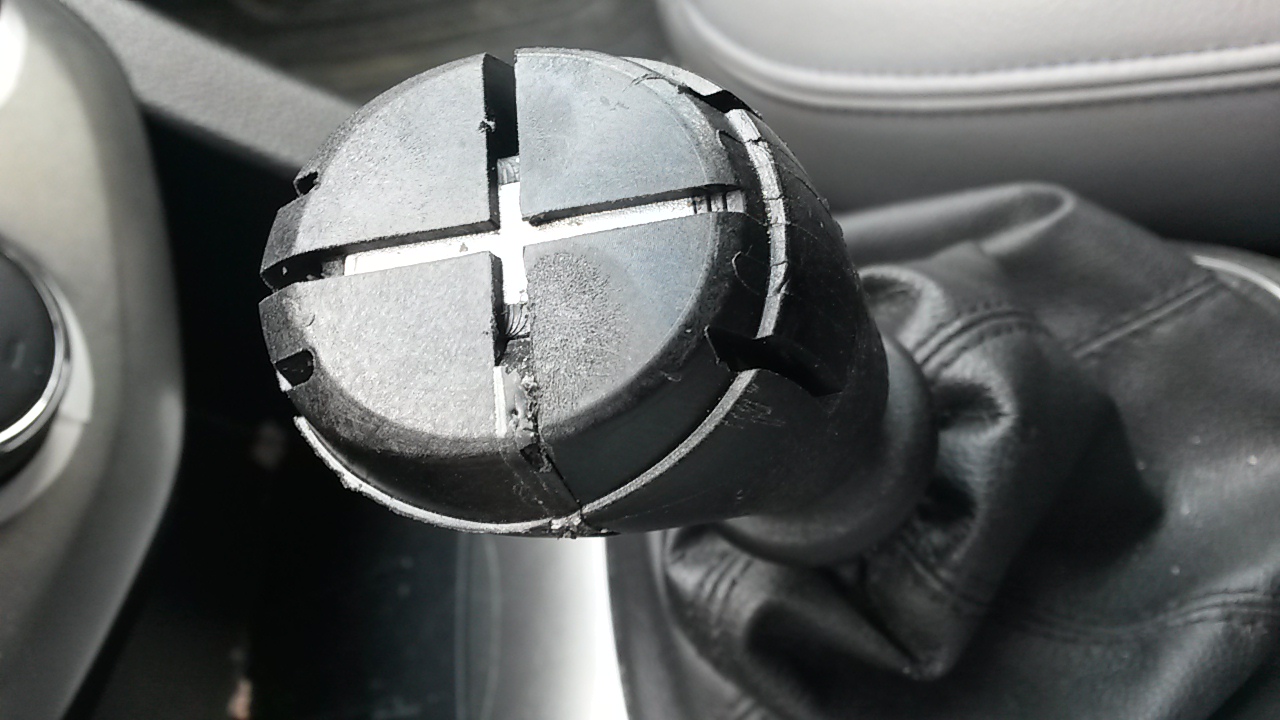

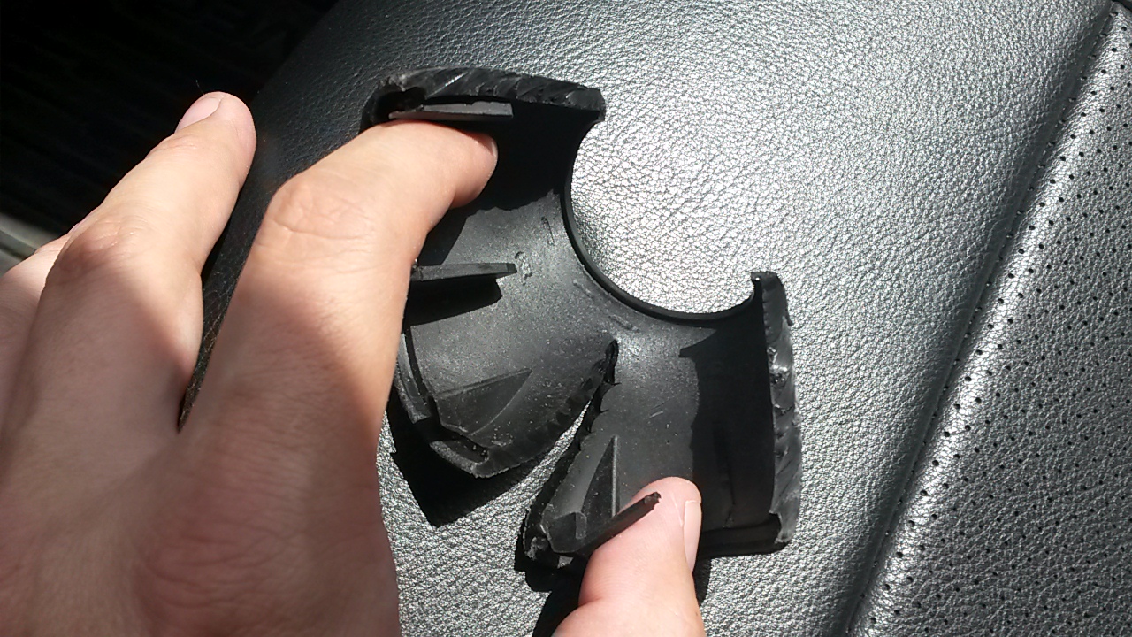

S nožom rozrežeme gum. guličku páky

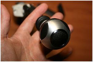

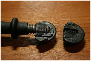

Na tyčku narežeme potrebný závit M-8

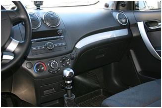

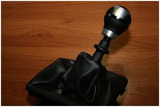

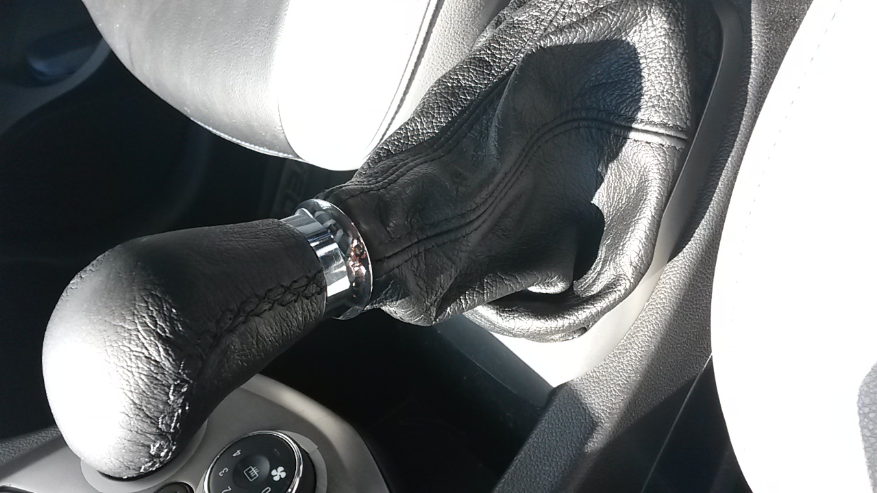

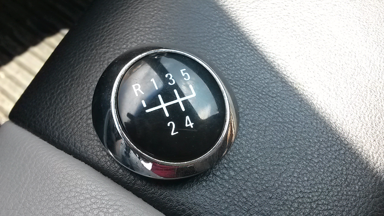

A po montáži stačí nastaviť Páku a dielo je hotové
