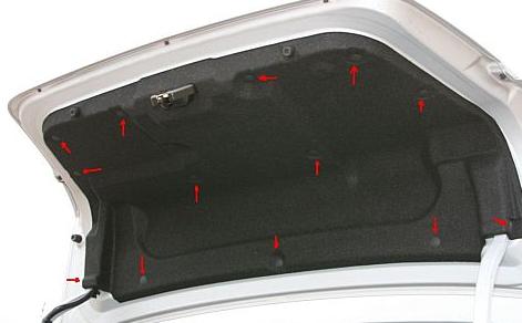

1.	Otvoriť kufor a opatrne odmontujeme výplň kufra Odstránime pomáli plastové štuple, lepšie kúpiť pár ks nové. Keby sa niektorý poškodí .Ale dajú sa použiť naspäť pôvodné použiť znova.

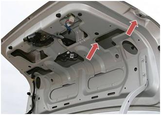

2.	Odstránime 8ks skrutiek z toho4-chromové a 4čierné.

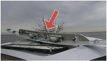

3.	Opatrne vyberieme lištu- pomaly

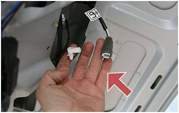

4.	Odpojte konektor svetla na SPZ

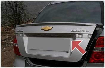

. A stará lišta je odstránená

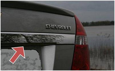

A to je výsledný efekt.

A jak mam odtsranit ty palstovy nesmysle (stuply) :?: :lol:
Jde to?Mam to podebrat sroubovakem a nebat se toho nebo jak :?
Tady ty umelohmotny vylisky jsou vzdycky nejhorsi!!! :|
A po vyjmuti daji se zase pouzit zpet?

Jasné že sa dajú použiť na novo. Opatrne vyberieš šrobovakom alebo kliešte použiješ

Ale jinak 1 ks stojí 7,- kč a jsou tam dva tipy. :P Rozdíl je v barevném odstínu. :P

:D já je podebral šroubovákem a vytáhl klešťama,jsou docela dost pružný,protože jsou nový,nepoškodil se ani jeden,pak jsem je nacvakal zase zpátky -i
