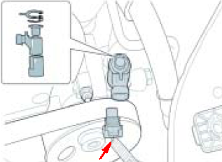

Mně se kontrolka SSPS taky začala rozsvěcovat, vždycky po pár ujetých kilometrech a pak většinou svítila až do příštího vypnutí motoru. Podařilo se mi vadu předvést servisu Chevrolet a za pět stovek jsem měl verdikt: vadný řídící modul SSPS (cena okolo 7 tisíc). Naštěstí ho neměli skladem, tak přišla na řadu svépomoc. Výsledek: byl jen poškozený přívod cívky, která proudem z řídícího modulu SSPS omezuje přívod hydraulické kapaliny do posilovače při vyšších rychlostech. Průchodem proudu se poškozené místo zahřálo, zvětšil se celkový odpor a diagnostika řídícího modulu SSPS to rozpoznala a indikovala. Oprava poškozeného přívodu trvala deset minut, ale než jsem na to přišel... Zato mne hřálo ušetřených sedm tisíc.
