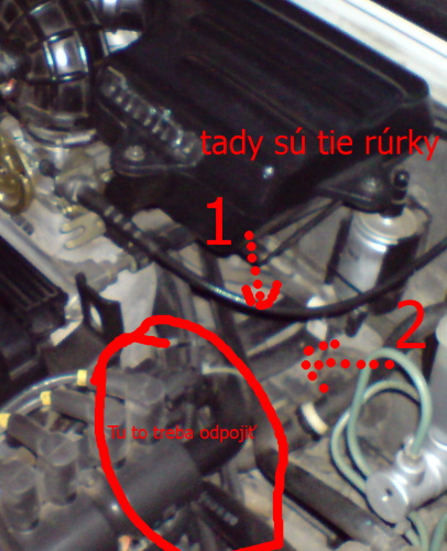

Nemusíš sa ani dotýkať máš proste zanesený radiátor (toť dar od OPLÍKA) má to vela vozou našej značky :D Nezúfaj a skús preplach ale POZOR POZOR žiadne preplachovače to je to najhoršie !!!!! Tak proste a lahko otvor kapotu a smerom od baterky uvidíš tie rúrky kúrenia no a teraz odpoj hadičku od EGR ventilu(aby nezavadzala)potom sa dostaneš k jednej hadici ktorá je pri cievke tu odpoj no a k druhej je prístup tak že ona je pod takým konektorom ale ten sa lahko odpojí a to tak že vrchná je MAP senzor ten je len nasadený a dá sa lahko stiahnuť no a potom tam uvidíš ten držiak ktorý je prichytený 1x 6 skrutkou no to sundaj a si pri druhej rúrka a tu keď sundáš tak na nu je potrebné napojiť hadicu cez ktorú do radiátora pustíš vodu (nie naopak lebo sa zanesie ješte viac,čiže horná je volne na spodnú vodu pod tlakom) no a pak uvidíš kolko Ti toho bordelu vytečie.Já už som to túto zimu riobil asi na 10 autách takže robota tak na 15 minut.Fakt je to snadné a pomáhá to a keby už potom nepomohlo tak výmena,no myslím že keď ťa to potkalo poprvé tak preplacgh pomôže -i

no pozeral som na to, no neviem jaksi s toho vijsť. nema niekto nejaku fotku, že ktore su to ti hadičky a nech neodpojim niečo ine. dakujem. inak asi budem musieť spustiť chladiacu kvapalinu a až tak odpajať? ešte raz dakujem, vonku je -20 a ja mrznem

Takhle dáko a hlavne netoč s hadicami pri karosérii lebo dopadneš ako Já ona sa mi tam asi jedna zlomila a mám teraz problém a preto bacha odpájať len pri motore
