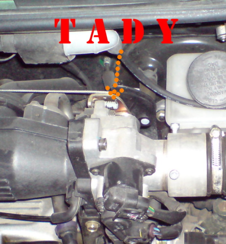

Objevil jsem u našeho Matýzka utržený drát v motorovém prostoru u praveého předního světla. Když jsem koukal okolo světlometu, tak k němu drát nejspíš nepatří, ale nejspíš je z jeho okolí. Drát je oranžové barvy a vychází ze svazku u nádobky pro ostřikovače (viz obrázky). Nevím jestli by to mohlo mít souvislost s tím, že mi v poslední době auto cuká při přidání plynu, ale jen když je zima nebo vlhko. Už mám naplánovánu výměnu víka rozdělovače, palec a kabely, tak uvidím jestli to pomůže.
Budu rád, když někdo kablík pozná a budu jej moci vrátit na své místo. Díky a přeju příjemný den.

Tak jsem zkoušel sundavat i nárazník a nenašel jsem žádný místo kam by se dal drát připojit. Ještě mě napadlo jestli to nemůže být od čidel pro airbagy, protože to nárazové čidlo jsem nenašel a mělo by někde v těch místech být. Prosím ještě jednou...jukněte se někdo do svého Maťuly kam by ten drát mohl jít. Vychází se svazku které pokračují k ostřikovačům a vystupuje za levým předním světlometem (pohled zpředu).

Může to být rezerva ve svazku pro model s klimou - její ovládání . Já ho tam mám taky a je přiskřípnutej za tou sponkou na hadici chlazení . ( doufám , že to co je částečně vidět na fotce je servo a ne klima )

to je možné, ale přišlo mi, že je jakoby utržený, protože je konec odizolovaný. Ale je pravda, že na funkci to žádný vliv nemá a tak to asi nebudu dál řešit. Díky moc za info...hned mám větší klid. Jinak na té fotce je opravdu jen servo...fotil jsem to mobilem, takže kvalita utekla. :lol:

Nazdar kolegové - " Tomáši a LikeableBoy " také jsem ve svém Matizu ten nepřipojený drát objevil. A jelikož to nemá na funkčnost a provoz vozidla žádný vliv,neřeším to :o) hned zpočátku ještě v záruční době jsem na to upozornil autorizovaný servis a bylo mi řečeno, že je to připrava na připojení určitého komponentu ale už nevím čeho. Pouze mi na ten kablík udělali návlek a přicvakli k ostatním. Zdraví " Vazoun " :lol:

Nazdar mne ten kabel ide na cerpadlo serva.
