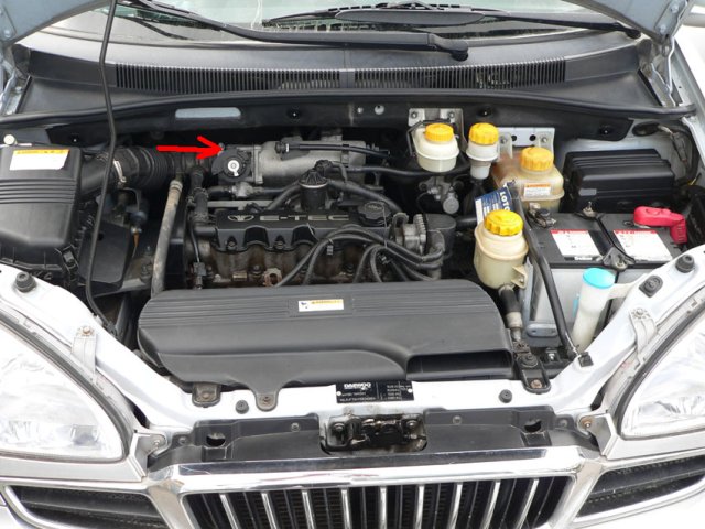

Na mojej tacume 1.8 SOHC začala svietiť kontrolka check. Autu pri ubratí plynu zostavajú na voľnobehu vysoké otáčky (3000 ot/min.) . Moja diagnostika cez OBD2 ukázala chybu P0120 - snímač polohy škrtiacej klapky. Kde nájdem v mojej tacume škrtiacu klapku ?

Jak končí lanko plynu, tam je těleso škrtící klapky, samotný ten snímač je myslím zezadu. Ale asi nejde koupit samostatně, jako u starších Daewoo, protože Tacuma už má elektronickou klapku.
A na diagnostice by mělo být vidět, jak se ta klapka otvírá(nebo spíš ne) :)
