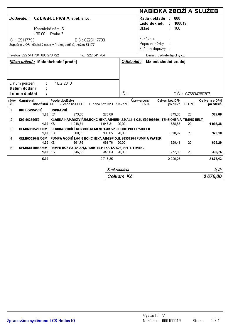

Re: ROZVOD
Tak vystavili mi nejaky cennik tych dielov. Vsetko to sedi? nestane sa ze by mi to nepasovalo alebo nieco?

Re: ROZVOD
...tak jak koukám v czdrafelu stále máme 20% slevu, to je dobře asi stále mají daewoo.com rádi, nakonec píšeme o nich tady jenom dobře...
Re: ROZVOD
Len to vodne cerpadlo by som bral radsej original, neviem co maju za nahradu. Original je sice asi 2x drahsia ale istota je istota. Skoda ze som nebral viac kusov, ked mali akciu pred par rokmi v carmaxe a original cerpadlo stalo 650Sk.
A este si kup tesniaci kruzok pod to cerpadlo, stary bude zlezany a nebude tesnit. A ked uz objednavas, tak treba objednat aj drazkovy remen na pohon alternatoru a ostatnej bizuterie, pripadne aj klinovy remen na klimatizaciu ak mas. Simeringy ak ti netecie olej spod veka rozvodov nebude treba menit.
