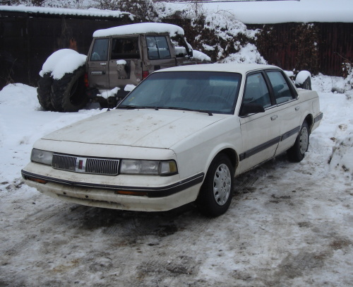

No jo jenomže to s tím nespáleným LPGčkom je len u podtlaku ale na elektroniku a sekvencii je to velmi dobre chránené tedy pokud dakdo nevyberie atuátor a to pre to že má vadnú lambdu a tady je nutné podotknúť že pri vadnej lambde odíde katík aj na benzin :D No a motory já osobne preferujem LPG do motoru od 1,6 tam je to z hladiska výdrže a spotreby to najlepšie , inak máme to plno 2,0 ople a daewa no a hlavne Tuscomy tie čo majú 2,7 tak tie sú fantastické a dosť vela majitelov za nimi ťahajú velké prívesy no a najvetšie držiaky sú 3,0 a vyššie aj 4,0 Jeep Cherokie tých tu máme asi 6 a sú to ťahúni :lol: :lol: :lol:
Hele tenhle Oldcmobilík má už tiež 500 000 a na LPG ho prestavali ješte v Nemecku a teraz je po omladujúcej kôre a má fantastické kolečka takže vyzerá skvelo :lol:
