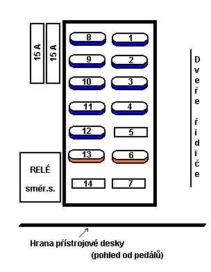

nejsem si 100% jistý ale pojistka na osvětlení přístrojové desky je právě společná s levou parkovačkou takže bych to s největší pravděpodobností viděl na pojistku měla by to být pojistka co je vedle pojistek pod takovou krytkou jsou tam dvě pravá a levá strana...

je to presne tak:
1. Hlavn� sv�tla prav� (15A)
2. Hlavn� sv�tla lev� + sv�teln� houka�ka (15A)
3. Brzdov� a obrysov� sv�tla, osv�tlen� SPZ a kabiny (15A)
4. Houka�ka (15A)
5. voln� (ur�eno pro mlhovky)
6. Ventil�tor (20A)
7. voln� (ur�eno pro ovl�d�n� el.stahov�n� oken)
8. C�vka zapalov�n� (15A)
9. St�ra�e, ost�ikova� oken (15A)
10. Sm�rov� sv�tla (15A)
11. Ventil�tor motoru (15A)
12. Vyh��v�n� zadn�ho okna, alarm (15A)
13. Radiop�ehr�va�, zapalova� (20A)
14. nepou�ito

tak nakoniec vedla poistkovej krinky su este dve poistky prykryte kazda osobitne malym krytom a jedna je pre lavu stranu a druha pre pravu :)

tie dve 15A na boku co su nepopisane to su lave a prave obrysove, ku lavym patri aj pristrojova doska, maju velky plastovy kryt - co vyzera ako mensie rele ale su to len poistky ;)
