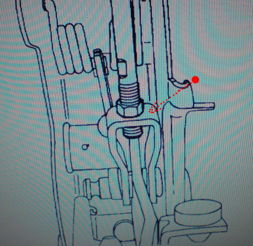

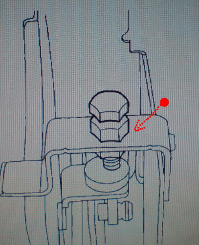

No ťažko radiť lebo nastavovať sa to dá len odvzdušnovaním a na pedálu na dvoch miestách takže skús najprv odvzdušniť v predu na pomocnom valčeku a popozerj či nemáš únik kvapaliny no a potom môžeš skúsiť nastaviť krok pedálu ale pokud spojka šmýká tak tam velmi už nič okrem výmeny nepomôže
- DSC00051.jpg (138.69 KiB) Zobrazeno 2161 x
- DSC00050.jpg (117.61 KiB) Zobrazeno 2161 x

peha, toto nastavovanie som absolvoval pred na vianoce ked mi vymenili celu spojku a pomohlo
slavo, skus co to spravi, najprv si pozri tu kvapalinu ako napisal peha, vpredu za chladicom je ten pomocny valcek ci netecie a potom predpokladam ze aj u leganzy je pod oknom hlavny valcek, ci tam nahodou nepusta kvapalina, a skus este vliezt pod volant a tam si na tej tycke co ide od spojky nastavit citlivost, hadam ti to pomoze kym dojdes do ciela
