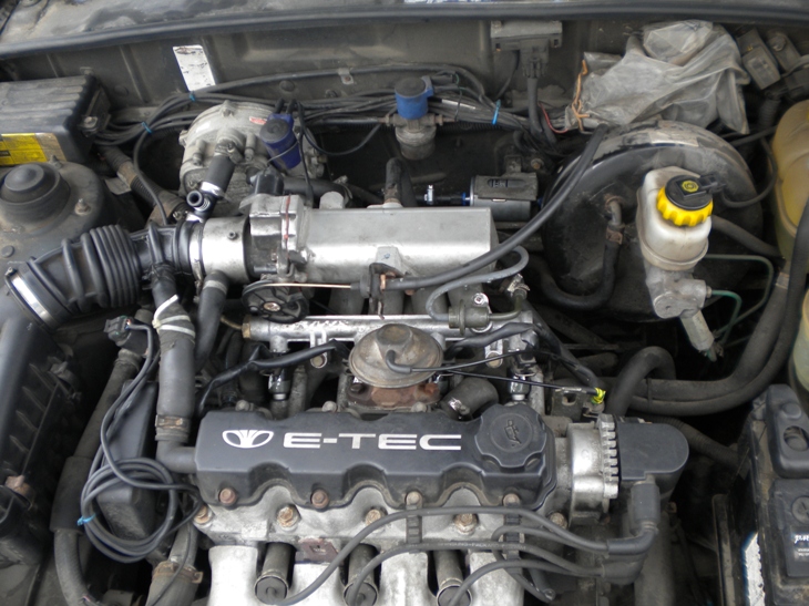

Zdravim. Precetl jsem si pozorne forum v ohledech trhani motoru za jizdy a a spatnem startu. Koupil jsem nove svicky a zapalovaci kable, ale jeste jsem se nedostal k vymene. Nejprve jsem vytahl baterku a dobil. Pri vytahovani jsem si vsiml, ze je praskle gumove tesneni u takove tenoucke hadicky co zvede zhora zleva do takoveho kulateho kovoveho zmetku nad hlavou motoru. Hledal schema motoru abych ukazal o co jde a nevyjadroval se jako hlupak, ale nenasel jsem. Nicmene cukani mototu ustalo. Mate tuseni co je to za hadicku? Druha vec pak je, ze mam pocit jakoby se cele auto dost klepalo. Prisuzuji to zmrzlym gumovym odrazum motoru, jelikoz nejezdim vice nez 25km trasy. Pokud z toho nekdo z povolanejsich neco vycte, budu rad za odpoved. Dekuji:)

Zde picture, ze ktereho to snad bude jasne

Ahoj,
pokial myslis ten "kovovy zmatek" nad druhym pismenom "E" napisu E-TEC, tak to je EGR ventil. Ten je otvarany podtlakom privadzanym prave tou tenkou hadickou. Ak praskne, motor si prisava falosny vzduch a to moze sposobovat trhanie. Kedze jedna hadicka uz praskla, mal by si sa pozriet na vsetky tie tenke plastove a gumene hadicky v celom motore (okolie nasavania vzduchu, vzduchovej klapky, MAP senzor (to je ta skatula na plechu vpravo vzadu, pod ktorou mas kable stiahnute modrou gumickou, ci co to je), ...) a pokial maju praskliny, tak ich vymen. Ak sa prederavia, motor moze riadne blbnut. Gumene nemusis kupovat original, staci kupit hadicku od pumpicky pre bicykel, daj z nej dole platno a nastrihaj patricne dlzky.

Dekuju za odpoved. Pod jakym nazvem hledat tu hadicku s tim tesnenim na netu? Treba na www.autokelly.cz jsem hledal usilovane a nenasel. Taky se mi zda ze motor za jizdy dost rve(do 60km/h dobry, ale v 90 uz se bojim, ze vybouchne:-)), to muze byt take chybami v hadickach?

Kdyz na tu odpoved tak koukam, tak nemam prasklou hadicku, ale pouze to gumeve tesneni ci je zaizolovane tou izolackou. Takze tam staci nastrkat tu nastrihanou pumpicku(to by me fakt nenapadlo:-D)? A jeste jak je ten privod takovou gumovou hadici te veci s tim napisem etec zleva. Je to stazene nejakou plastovou stahovackou a kobercovkou. Mam to rovnou taky vymenit? Dekuju

Re: Motorovy problem s Lanosem
no jak pisal VADO...
vymen vsetky tie tienke gumenne hadicky...VSETKY..
co najdesh vidish, a viesh vysledovat....
(aj tamtu zalepenu tou zltozelenou izolackou)
potom urcite vymen aj tie svieckove kable a sviecky ked uz si ich kupil..
Podobny problem som tu niekomu na lanose riesil...
auto takmer nepojazdne, ledva ledva 80
a akceleracia ziadna...aj skodovka by ta predbehla...
Diagnoza, popraskane hadicky, odpalene svieckove kable,
a sviecky hrdzave, minimalne 70tis. v motore, opalene...proste hruza..
a vdaka pricpatemu vyfuku uz trochu prepustal aj EGR ventil, aj vtedy ked nemal..
ale to dufajme nebude tvoj pripad..
tamta hadica "zabandazova paskou" je na odvetranie motora, na chod motoru bez efektu..
ale ak sa ti nelubi jej "design", tak ju vymen..
..a potom pre istotu zabehni aj k plynarovy..

Diky za odpoved... Tem hadickam samotnym nic neni, jsou zterela jen ta gumova tesneni... Kazdopadne tam teda dam i ty hadicky. Vite kde je v CR koupit? Na netu jsem nic podobneho nenasel. A nejaky navod na to jak oddelat ty svickove kabely se najde? Diky.

A dodatek ke svickam: mel mi je vymenit mechanik a nauctoval si je. Pro jistotu mam, ale nove a podam foto pokud se mi podari vytahnout ty stare:-)
tymi "gumennymi hadickami" ...myslime tie male gumenne kolienka...
a nie ten plastovy zbytok..."okolo"
budto kupish niekde hadicku od pumpny na bicikel..alebo nieco podobne a narazesh si..
ono ta to totiz kupit "v originalnom vydani" kupit neda..
ja bud kupim hadicku od EGR ventilu ..tusim z espera..
alebo hadicku od tlakoveho regulatoru paliva z 8V motorov....
svieckove kable len stiahnesh dole (hore)..
ked nejdu ..to su asi dobre zapecene..

Takze zkratka poradne zatahnout za tu kovovou cast? Na obrazku dole cca uprostred?
tak jsem chytrejsi, k cemu jsou
vsechny kolinka mam popraskany... asi je taky povymenuju a obtahnu vulkanizacni paskou, ta vydrzi snad vsechno
