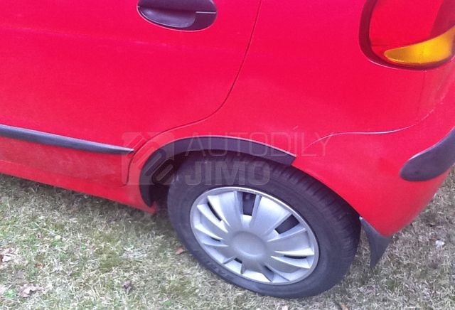

Mám sice Lanose, ale máme stejný problém. Karosář si řekl za opravu 7200Kč, což je hodně. Lemy jsem zakonzervoval a nasadil na ně takové kryty, jak se dávají na Felicie. Účel to splnilo a vypadá to slušně.
Odkaz zde: http://www.autodilyjimo.cz/lemy-daewoo-k380

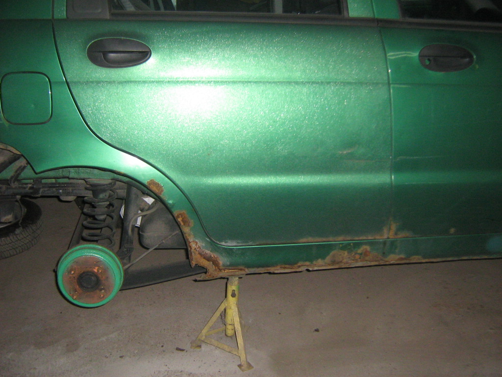

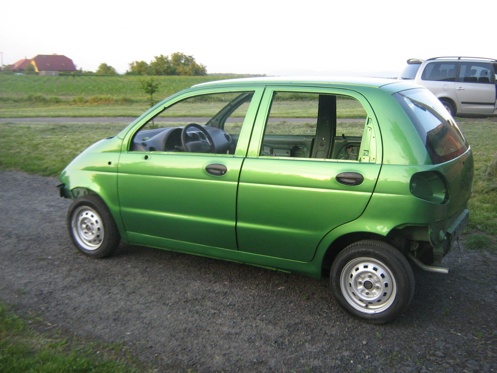

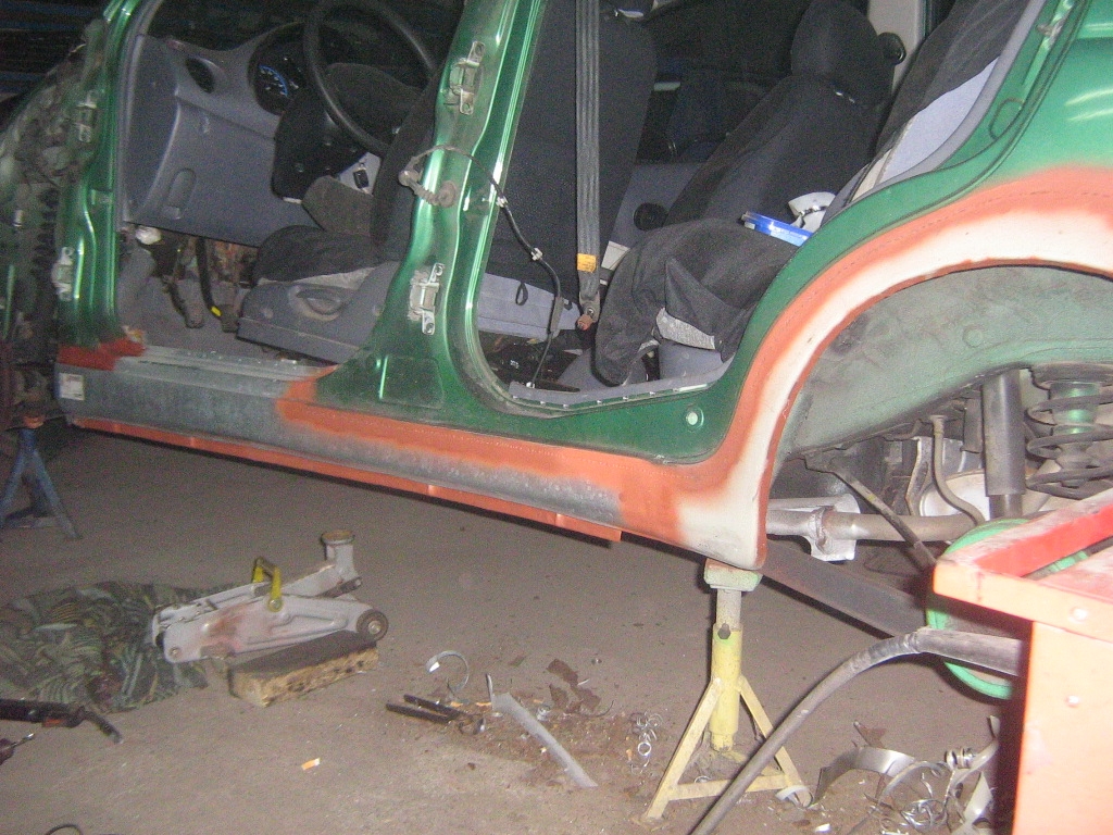

Tak jsem koupil Matízka manželce , byl hodně chycenej, teď už je to zase fešák
Vyvařoval i střikal jsem si ho sám, plechy tam kde to hnije jsou zezadu holé, chce to udělat dutiny
