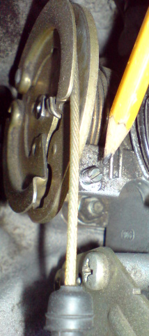

Zdravim, na nasom Lanose 1.6 rv.99 v poslednych 2 mesiacoch hned po starte zasvieti kontrolka check. Vtedy motor vypnem, nastartujem znova a uz nesvieti.. niekedy zmizne az po 2-3 startoch.. Co by to mohlo byt? Viem ze sviecky boli menene.. Treba s tym ist na diagnostiku alebo co??? Sry za amaterske otazky :)

Kukiak píše:Zdravim, na nasom Lanose 1.6 rv.99 v poslednych 2 mesiacoch hned po starte zasvieti kontrolka check. Vtedy motor vypnem, nastartujem znova a uz nesvieti.. niekedy zmizne az po 2-3 startoch.. Co by to mohlo byt? Viem ze sviecky boli menene.. Treba s tym ist na diagnostiku alebo co??? Sry za amaterske otazky :)
Check engine neni sranda a vždy je lepšie obetovať tých pár korú za diagnostiku ako potom prísť o celý motor a vycálovať majland. Ale môže to byť kadečo a sviečky určite nie :) Sviečky ti to nenájde.... skús si vyblikať chybu čo to povie

Kuki skús tohle (nalistuj si tam posledný príspevok už som to popisoval na všetky modely je to rovnaké)

Dakujem, zajtra za svetla to pozriem.. Este by si mi mohol priblizit, kde cca orientacne by to malo byt?? nech to tam nehladam dlho :)
Re: kontrola check
Veď predsa tam kde končí lanko plyn :lol: :lol: :lol: Proste tam uvidíš skrutku ktorá je vetšinou zakrytá takým čiernym návlekom ale je vždy pri tom koliesku čo cez neho ide lanko. :lol:
