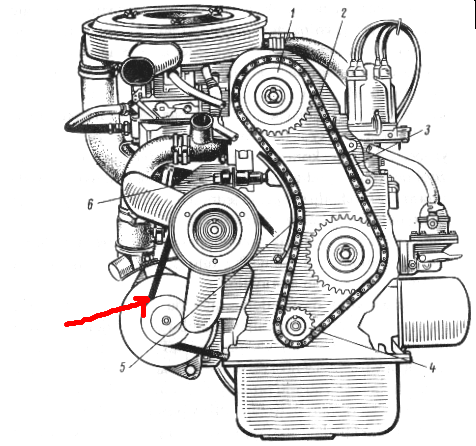

Jen jestli náhodou někdo neví, jak se co nejsnadněji (a aby se člověk co nejméně umazal) dostat k řemenu alternátoru u v nadpisu uvedeného auta.
Auto totiž po nastartování (za studena) píská, na 99,9% je to řemen k alternátoru a proto bych na něj chtěl stříknout trochu spreje na řemeny, aby dal pokoj. Potíž je, že podle schémat na internetu je ten řemen zespoda a zvrchu jsou celé rozvody zakrytované z obou stran a navíc nikde aní skulinka volného prostoru. :?

Ahoj skus ked budeš mat naštartované auto ten remen poliat vodou to je skúška mal by prestat no a potom už len vymenit za nový ;) dostaneš sa k nemu len zo spodu kde je alternátor dal som aj obrázok -P ak Ti to pomôže ale mazat remen to som ešte nevidel :D

Takže jen zespodu, tušil jsem to. :(
