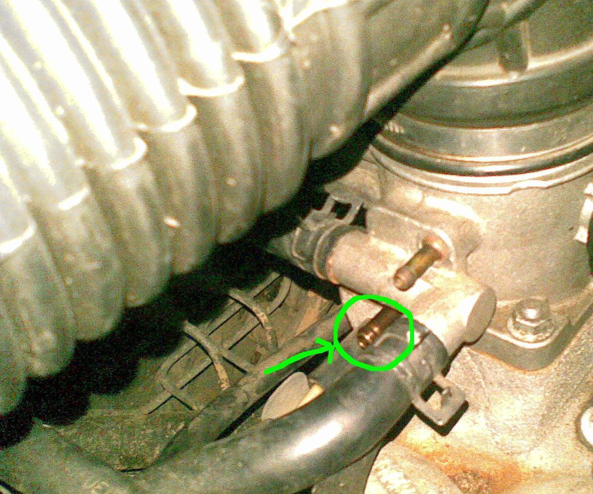

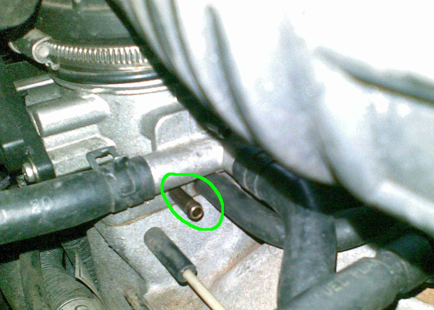

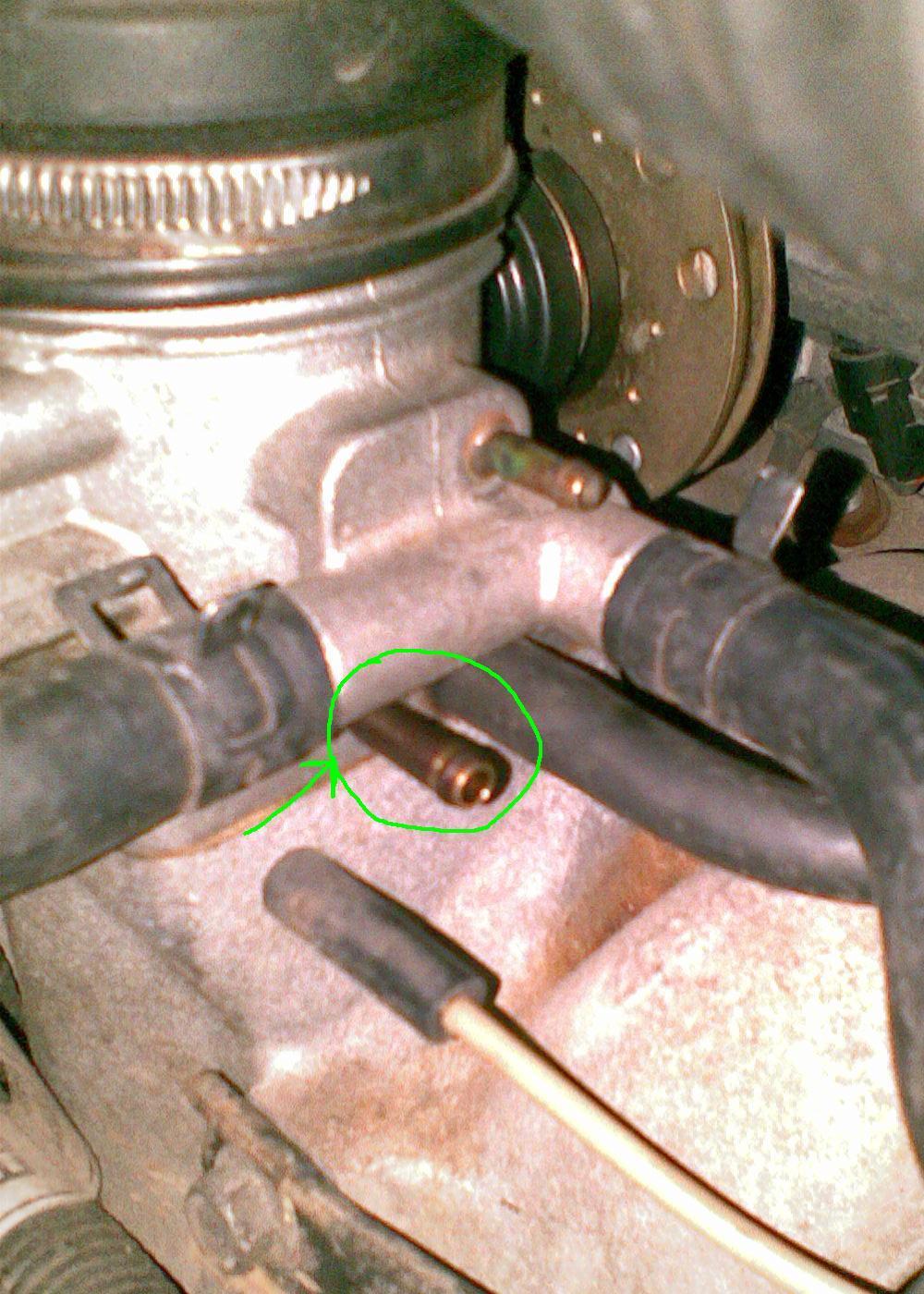

Ahojte mam problém chyba mi niečo na škrtiacej klapke zdá, sa mi že to je len čiapočka či nebodaj som tam zle po zapájal hadičky? Priložím foto že kde.....

no nedavno jsem mel u sebe legu a taky tam nic nebylo.ale prisavalo si to tudy vzduch tak to asi nekam vest ma.
peha to zjisti jak to ma u sebe

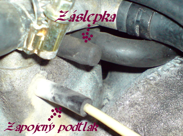

Ano na tej vrchnej je taká gumená čiapočka ale to môžeš zaslepiť aj tak že zoberieš kúsok hadičky a do jedného konca silikónom nalep skrutku a máš hotovú čiapku :lol:Jo a zaslep to čím skorej lebo potom kolíšú otáčky,nie je to závada len taká neplecha :lol:

no taky jsem to zaslepil jelikoz jsem prolezl cely motor a nenasel nic a uz si nepamatuju z drivejska co tam bylo.jen kdysi jsem tam nasel prasklou zaslepku a vypadalo to ze neni original.

A keď je na nom záslepka tak načo vlastne je ten otvor? Či bol na niečo predurčený?

na neco asi jo ale spis v oplu.v daewu to neresili.

Oni to majú skoro všetky auta Já som mal také volné na OPLI a boli tam 3 zaslepené :lol: :lol: :lol:
Jo takto je to originál :lol:
