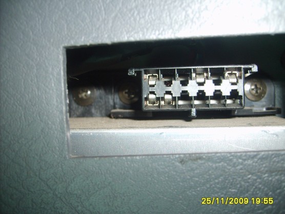

Ještě fotka konektoru
- konektor.jpg (48.36 KiB) Zobrazeno 6192 x
Re: Paměť závad - vyblikání 1.8MPi 8V
Ide to uplne rovnako. Prepojis tie dva piny vedla seba (na obrazku vlavo dolu) ktore su osadene a otocis klucik do polohy on.

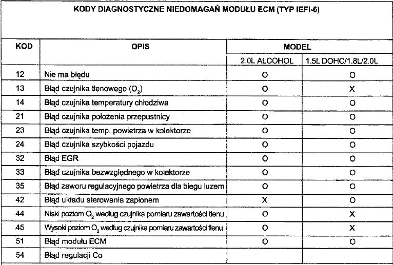

jenže jsem nikde nenašel kody pro Espero
Nemáte to někdo ?? Ploším ploším
32 je myslím EGR ventil, i když nevím, jak to Espero pozná, když je připojený jen k podtlaku hadičkou. Možná to může být i nějaká jiná vypadlá hadička?
- chyby.jpg (93.85 KiB) Zobrazeno 6175 x

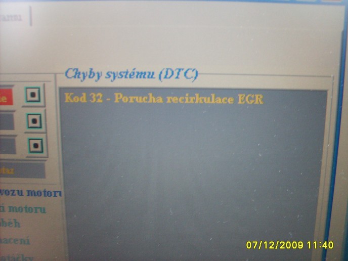

Já to zkusím znovu
tak je to opravdu chyba 32

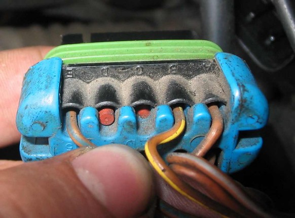

A terazky dotaz. Na kadett.cz je konektor s klipsnou, který je zapojený. Narozdíl od Espera, kde je konektor volný, stačí vycvaknout záslepku. Není tam ona klipsna. Proto si nejsem jistý, že poznám, kde je A a B. V levém horním rohu? Jsou tam ty písmenka někde napsaná na konektoru?

, že by to mohlo být to relé taky tuším, zatím to nechám být , auto jede normálně. Budu jen sledovat jestli se to zase někdy rozsvítí, případně jestli ta chyba sama zmizi. Jinak ten Kadett má v konektoru záslepku, a piny jsou popsaný malýma písmenkama z boku konektoru, na Corse to tak mám taky
tady to je vidět , foto : http://www.kadett.cz
- image007.jpg (56.09 KiB) Zobrazeno 6141 x
Jsou to ty vlevo dole, jako tady http://www.gmtips.com/3rd-degree/dox/tips/ecm/aldl.htm ,ale Espero má ten konektor otočený o 180st.
