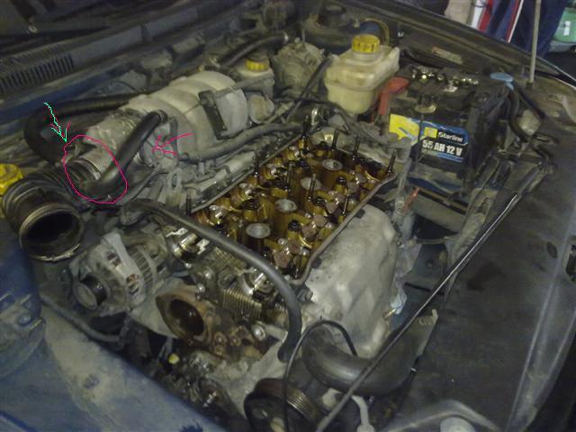

šrktiaca klapka je ružová šípka, samozrejme za hadicou nasavania od zvduchováho filtra a krokový motorček zelená šípka dakde tam odzadu liepsiu foto nemám, a čitiť napríklad čističom brzd, dačo co odmastnuje, nastriekat ku skrtiacej klapke a vyčistit ten bordel handrou, bacha na ostre hrany, a ten krokový motorček, zozadu odšrobovat 2 šrobky, odpojit, vybrat, vycistit, nastriekat donutra a bordel aj sam vyteče, ked ho zapojiš naspat, tak 3x daj kluč do polohy, ked sa ti rozsvieta kontrolky, aby sa nastavil, vzdy ked mi zacnu blbnut takto otacky tak to vycistim a je rok pokoj -i a co sa týka tych dveri tak asi len rozobrat tapacir na dverach a kuknut dnu

odborna rada od palikxa prisla skor ako amaterska od koniQa :)

koniQ : tu skrtiacu klapku staci vycistit nejakou handrou ci treba na to aj nejaky odmastnovac ? ked nebude prsat alebo mrholit tak sa na to skusim pozriet, na ten motorcek a pokusit sa ho vycistit
