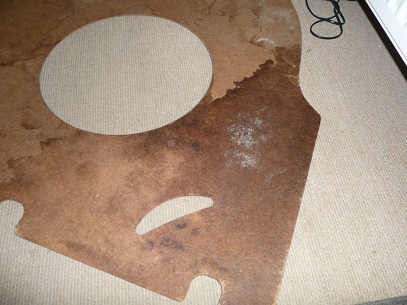

Dneska jsem zjistila že mám v Kufru na pravé straně mokro..Čím to asi může být?

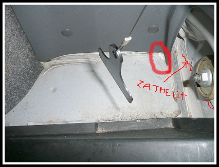

mno dneska ráno jsem byla u autka a voda se objevuje pod tímto plastem.

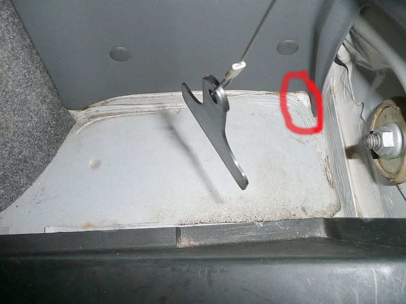

.ale mám takové div..pocit že teče jedným šroubem co drží nárazník.. :cry:

voda teče hned vedle teho šroubu.

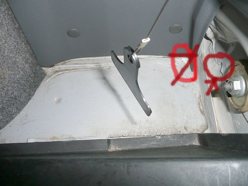

kolem těsnění neteče. ale u teho šrobu coje na fotce je menší otvor a tama se voda dostává..stačí nalít vodu na nárazník v tom místě a voda je v autě :roll:

Ahojte skús dat dole tú matku a celý ten plech čo som označil treba zatmelit tmelom robievame to strešným tmelom alebo karosárskym je to tam bodový spoj cez ktorý časom može zatekat alebo ak auto bolo kdesi tuknuté .Treba to zatmelit v celej dlžke a dat aj tmelu pod tú matku no a ked to nepomôže treba hladat dalej hodne zdaru -i a nech už netečie ;)
