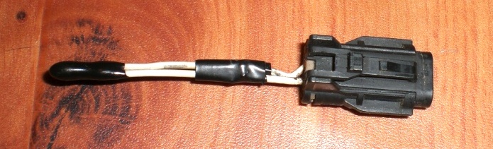

zdar řeším problém na Tacumě 2,0i LPG, chybová hláška 02,vadné čidlo venkovní teploty vzduchu,čidlo jsem našel, je natažený doprostřed chladiče klimy na výstuhu, je dvoupinové a z konektoru jdou jen dva dráty ukončené zalitou kuličkou a na na tom je nasazená trubička,zajímavý je že venkovní teplotu mi ukazuje na panelu hodin normálně (aspoň to zhruba sedí s teplotou na teploměru doma...) a proč to tedy blbne v automatický klimě???tak nevím jestli je chyba v čidle nebo někde jinde, dráty prodřený nejsou......ještě jsem objevil jeden problém v pojistkové skříni v motoru je 5A pojistka u CAM (?????) je tam daná 15A a je spálená při výměně za novou 15A hned po startu shoří nemůže to s tím souviset????kde se dá čidlo koupit na netu se mi ho nedaří najít....... díky za radu

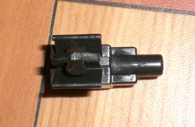

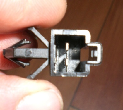

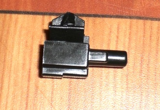

takže jsem si v Drafelu objednal nové čidlo venkovní teploty vduchu na Tacumu a přišlo mi úplně jiné i s jiným dvoupinovým konektorem a když jsem vymontoval to staré před chladičem, že ho nafotím tak jsem zjistil že mi na hodinách na palubovce přestalo ukazovat venkovní teplotu,takže at nejsem za hlupáka, protože jsem v Drafelu zdůrazňoval že chci čidlo na Tacumu r.v.2004, tak nevěřím že mi poslali špatné(i když stát se to může)není to čidlo venkovní teploty vzduchu pro automatickou klimatizaci pro Tacumu někde úplně jinde ????????????????? a pokud to někdo ví kde ho tedy hledat.....přikládám foto čidla před chladičem Standa

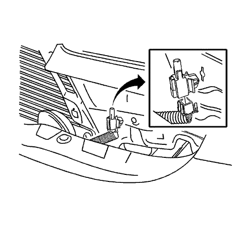

V TISu je obrázek, že je to čidlo před chladičem. To Tvoje vypadá, jako kdyby odešlo, někdo ho ustřihnul a dal tam nějaké univerzální.

ne to čidlo tam bylo origo, byla přez něj ještě ta bužírka co jsou v ní vedeny dráty,myslel jsem že je vadné tak jsem ho střihnul a napájel jsem tam jiné z přídavného teploměru z auta(to venkovní ) pak jsem to vrátil protože klima hlásila závadu dál,a má to úplně jinou dvoupinovou zástrčku,posílám foto toho čidla z drafelu odpovídá tomu obr. ale když jsem jej zkusil napojit přez dráty, tak klima pořád hlásí poruchu.....
Po vyndání původního čidla mi přestal ukazovat palubní teploměr v hodinách který jinak funguje OK,takže jsem usoudil že to čidlo na aut. klimu v Tacumě je někde jinde než před chladičem - ale kde?????? na tom obr z UK není fakt vidět kde je
