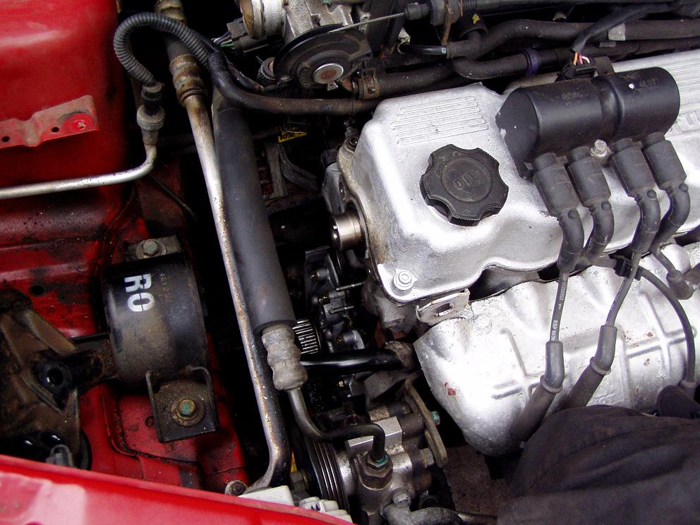

Protože jsem potřeboval výměnu oleje tak jsem se dohodl s Palikxem,že mi to udělá.No a že teď 11 srpna už budu mít Kolouška /Kalos/ 7 let tak jsme se dohodli na takové větší servisní prohlídce.Takže se měnil motorový olej,brzdová kapalina,rozvodový řemen,vodní pumpa,napínací kladka a řemen k alternátoru a svíčky.Sice mám najeto jen 62 706km a řemen by mohl prý vydržet i do 90 000km ale,že to je už sedum let tak jsme to vyměnili.Byl ještě dobrej ale když už to bylo rozebraný tak se to vyměnilo.Pavel tam měl učedníka /Milan se neurazí,že jo/a šikovnýho ten mi i rozebral a zkontroloval brzdy a dohodli jsme se na příští rok na výměně kotoučů a destiček/jsou zatím originály/
Přikládám i pár fotek.Je tam i Milan jak si kontroluje na svém vozu zapalování .Tu fotku už mi to nevzalo,že prý jenom tři :?
