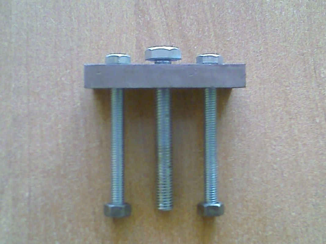

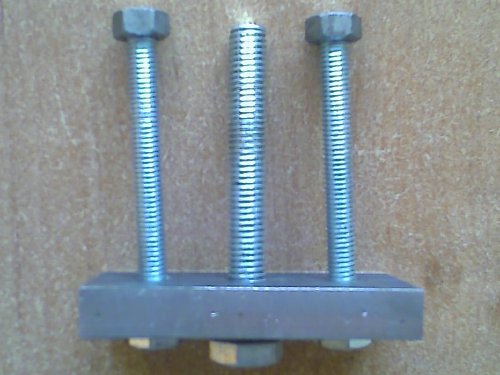

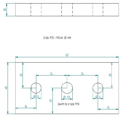

Kdysi tady byl dotaz, jak stáhnout u Matíze volant. Teď jsem našel na autokaciku přípravek. Přikládám foto
Stahovák foto 1.jpg (33.87 KiB) Zobrazeno 1703 x
Stahovák foto 2.jpg (100.18 KiB) Zobrazeno 1703 x
Stahovák rozměry.jpg (21.12 KiB) Zobrazeno 1703 x
