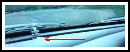

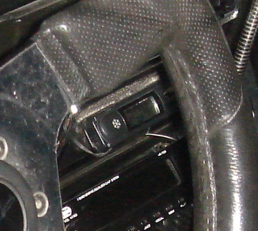

Ahojte ten senzor čo je v prednom nárazníku ukazuje vonkajšiu teplotu Ty potrebuješ asi niečo iné na klímu su dva tu je foto -P ale neviem ktorí z nich to je ;)

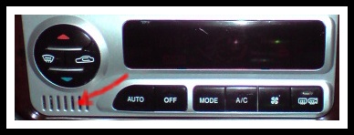

tak konecne sem si to prelozil
ambient air je vnejsi teplota.
to pod oknem je SUN senzor
a ta mrizka na ovladani je senzor vnitrni teploty
tak podle me hledej na narazniku a pak se uvidi.

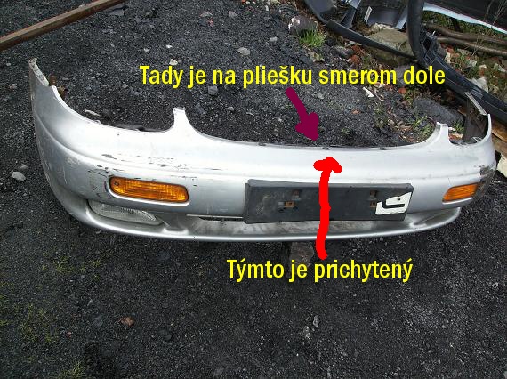

Re: SELFTEST KLIMA CODE 2 – AMBIENT AIR TEMPERATURE SENSOR
je z vnutornej strany v strede naraznika.je na takom pliesku a z hora je prichyteny umelym nytom
No takto to tam je :lol:

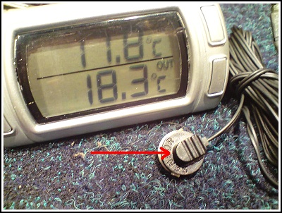

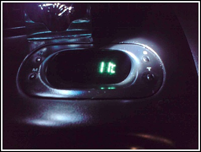

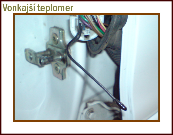

Ahojte v tom príspevku som sa pomýlil neni to vnútorná,ale vonkajšia teplota už som to opravil :? to čidlo by Ti malo ukazovat na displey v aute vonkajšiu teplotu je to super vec hlavne v zime,ked ho tam nemáš tak Ti to ukazovat asi nebude ale skús dat čidlo aj z takýchto predávaných teplomerov možno,že to pojde ;) ak nie tak skús kdo rozpredáva Legu na náhr.diely ;)
To čidlo tam nedostane lebo to originál je akési odporové jo mimochodom Janko také isté čidlo je tiež v nárazníku a to je na teplomer :lol:
