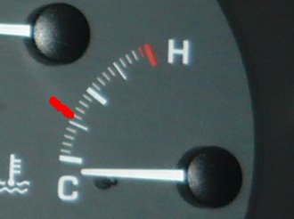

Ahojte. Takže problém so štartovaním vyriešený a teraz ďaľší na obzore. Akonáhle sa vonku ochladilo tak mám problém zohriať motor a nejako mi to nekúri.
Kto pomôže teraz?
Díky.

Kde Ti drží teplota? Jestli to třeba není termostatem?
Ještě se podívej, jestli Ti funguje to táhlo od přepínání teplý/studený vzduch, mělo by to být vidět vpravo škvírou mezi středovým panelem a přihrádkou spolujezdce zespoda, je tam takové bílé ozubené kolo.

Jestli ti netopí auto a ručička teploty je dole, tak je to jasné: TERMOSTAT :(
U jednašestky je to prkotina :D
