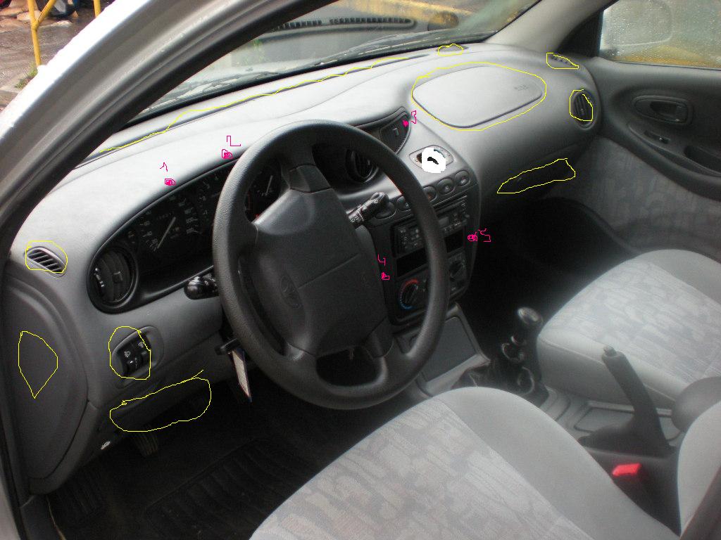

V prílohe mám zobrazený obrázok palubovky. Je tam znázornené 5 skrutiek , ktoré musím najskôr demontovať.
Žltou farbou som naznačil miesta , ktoré , z môjho pohľadu treba tiež demontovať t.j. reproduktory , ktoré sú pod sklom v rohoch,ofuk predného skla,airbag spolujazdca , výfuky vzduchu ... .
Je to treba všetko najskôr demontovať ? Nie sú tam ešte nejaké ďalšie skryté skrutky ?
Vlastné "odtrhávanie" palubovky z klipsov treba začat od strany spolujazdca , zo stredu , zo strany spolujazdca ?
Ďakujem

Skrutky máš dobre zaznačené no a potom spodok palubky ten u spolujazdca je len nacvaknutý ale ten u vodiča má 1 skrutku pri otváraní kapoty(samorezka),potom vyber skrinku u spolujazdca a to tak že otvárací šuflík má po boku zarážky tie ohýbaj smerom do vnútra a tým sa šuflík vyklopí uplne no a dokola je asi 5 skrutiek no a zbytok tedy vrchnú čiasť tak tam uvidíš uchytenie zospodu lenže neviem ako vybrať airbag no keby sa nikdo neozval tak sa na to doma juknem mám tam dáké manuály :D Jo boky sú tiež len nacvaknuté :D
