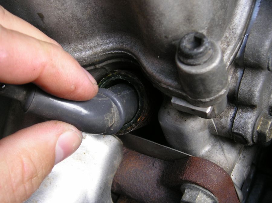

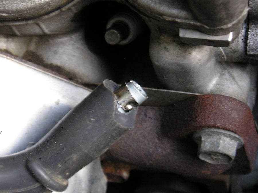

Tak jsem docela koukal :( na třetí garanci už nepujdu udělám si sám :D a tak jsem koukl na svíčky, v manuálu jen tak pro zajímavost uvádějí 16 svíčák ale svíčky jsou 21 :lol: na víc koncovky kabelů okolo 50000 jsou tvrdý a křehký,drolí se jako enentál .... docela překvápko.....

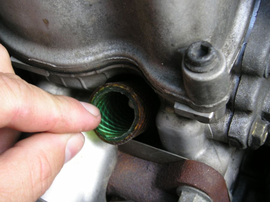

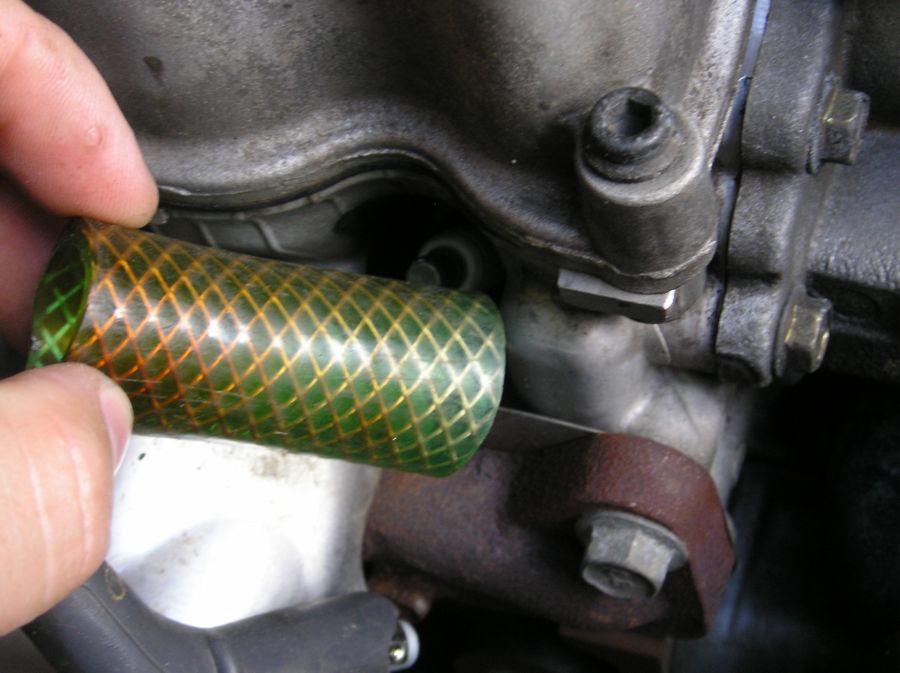

Nouzové řešení, když vás to potká někde na cestě :lol: najděte si prvního zahrádkáře a uřízněte mu kus hadice ( zahradní samozřejmně ) jinak jedete na tři válce -i :lol:
