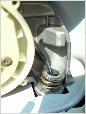

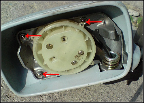

Ahoj ak sa chceš dostat k tomu klbu nemusíš hned dávat dole celé spetné iba ak ho chceš vymenit, alebo zavarit stačí opatrne vybrat zrkadlo a tam už uvidíš také malé šrobky vrchný kryt spetného dáš dole aj spodný kryt a potom sa k tomu klbu dostaneš v pohode ak chceš zajtra Ti to pofotím čauko ;)

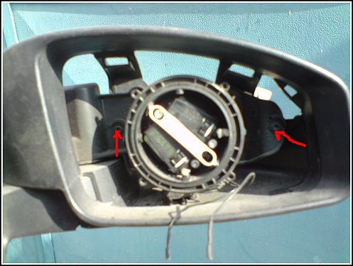

Tu je foto neni to presne z toho auta, ale je podobné -P
