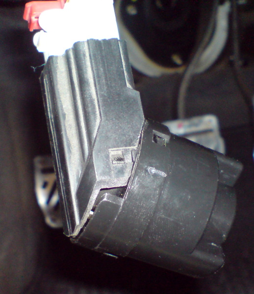

V poslednej dobe sa mi stáva stále častejšie , že pri štartovaní sa mi síce rozsvietia kontrolky na prístrojovke , začne hrať rádio ale štartér motora sa nezapne.
Musím viackrát vypnúť - zapnúť kľúčom a potom už nabehne aj štartér.
Kde by mohol byť problém a ako ho odstrániť ?

mne to robieva tak isto, mam podozrenie na to ze mi nenacitava imobilizer kluc. staci sledovat tu kontrolku security nad radiom a ked das kluc dnu a zhasne tak nastartuje...

Aj mne to robí a chyba je v oriešku ten sa dá velmi lahko vymeniť takže žiaden problém no neviem kde sa dá na Slovensku objednať Já ho objednávam cez Daewoo servis :idea:
