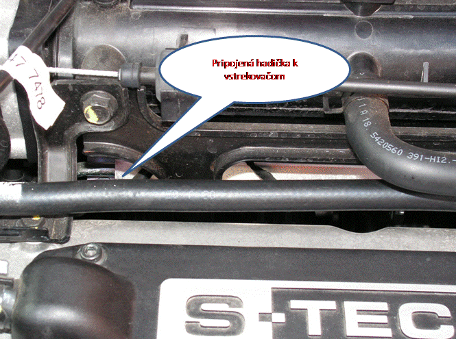

Re: potřebbuji radu ,benzinova hadička
Tu to máš detailne

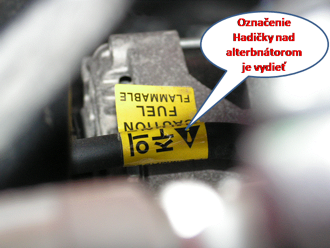

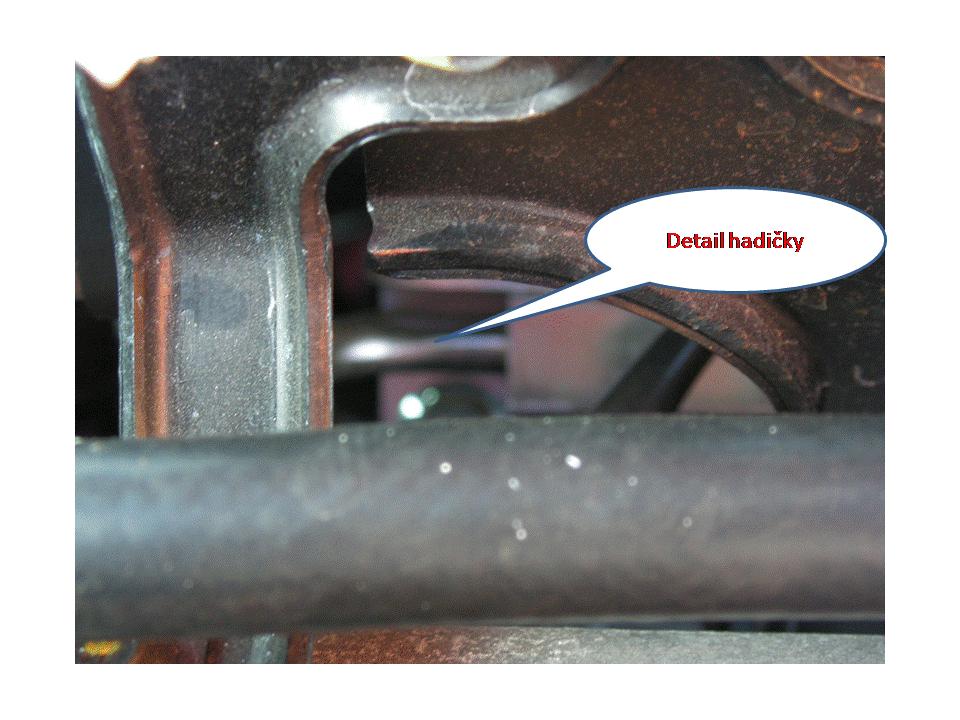

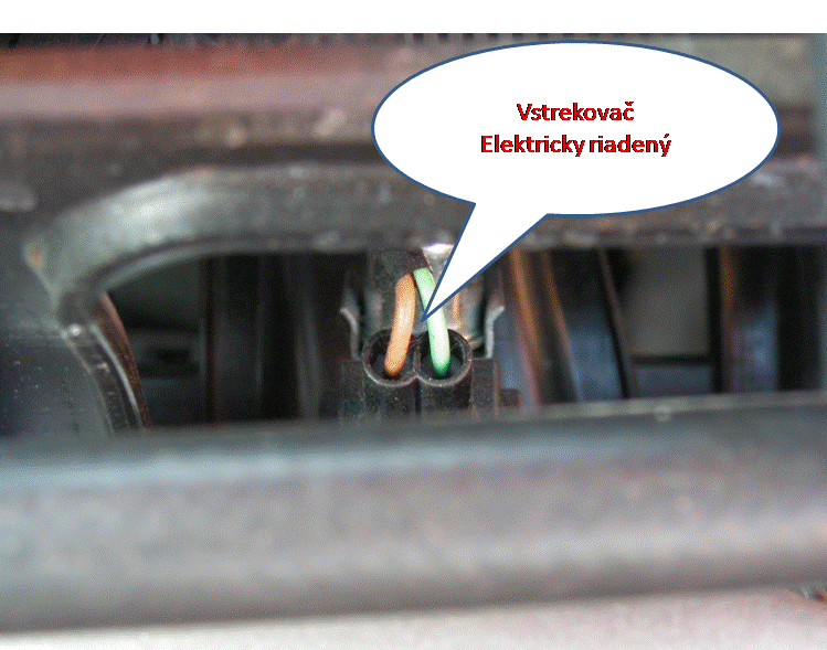

další detail
ja som len chcel ukázať kde je tá hadička a nie aby do doho sa rípal. ked odmontuješ sacie potrubie na vzduch aj s filtrom tak prístup s boku je už dobrí
