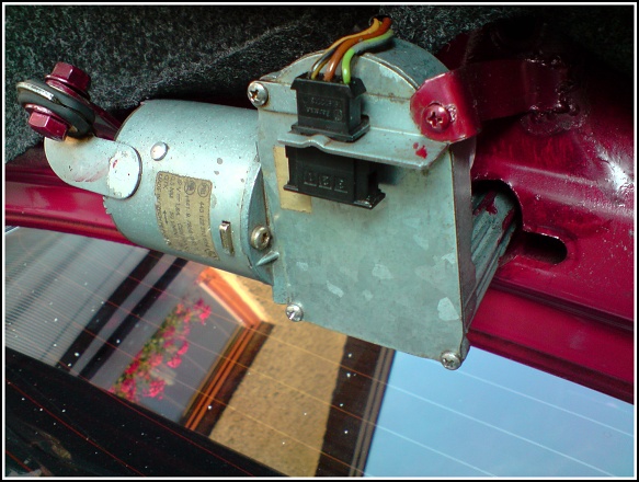

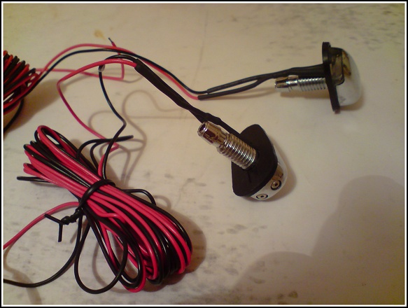

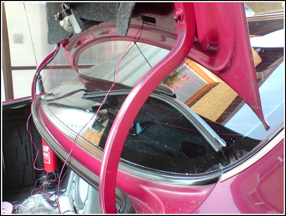

Ahojte čo si myslíte o zadnom stierači na Legu vetšina aut ho má a naposledy som ho videl aj na novom forde tak som si ho spravil aj ja mal som ho aj na lagune aj na š 100 je to celkom dobrá vec hlavne v zime.Lega má vyhriev.zadné sklo a ked sa v zime sneh na nom roztopí nemá ho už kdo utret a to sa mi v zime utierat nechcelo no a tuto zimu si to utrem už urobeným stieračom tu je foto -P Motorček je z felície,nadržka ostrekovača zo š 120 samotný stierač z ramienkom je upravený trisky ostrekovača sú dve chrom.svietiace do červena vypinač na stierač chcem použit ešte jeden deleny na zad.a pred.hmlovku tým sa bude zapínat stierač a ostrekovač to je asi všetko kto chce môže si ho spravit ;)

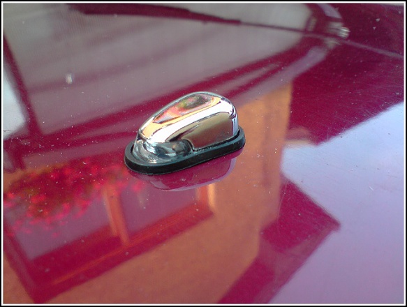

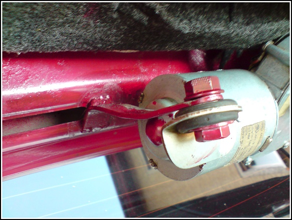

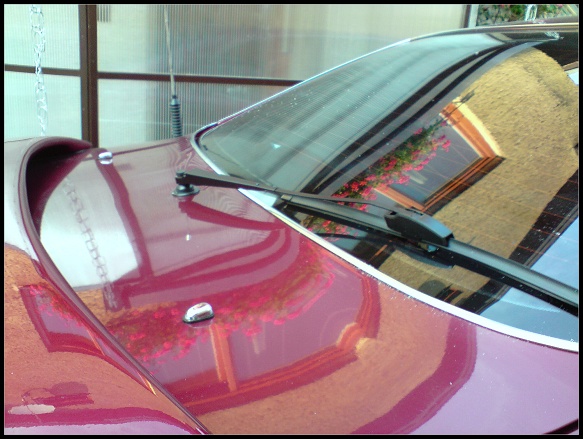

Dalšie foto -P
