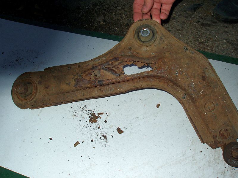

Tak ramena jsou vyměněná. Ještě, že jsem koupil celá a ne jen ty silentbloky. Levé mělo utržené oba krajní a pravé pro změnu bylo dokonale sežrané od rezu. Bylo dobře, že jsem vzal i nové šrouby a matky. Trvalo nám to ve dvou necelé 3 hodiny, ale práce na heveru nic moc. Nejhorší ovšem je, že klepání se ozývá dál. Teď jsou na řadě kosti, ty jsem objednal zároveň s rameny. Pak zbývají jen přední tlumiče a na ty budu muset trochu našetřit. Cecilka byla poslední měsíc dost náročná.

ty kokos akoze kraaaasne ramena, hmm ja som menil pred 2 rokmi ale takto teda nevyzerali.
