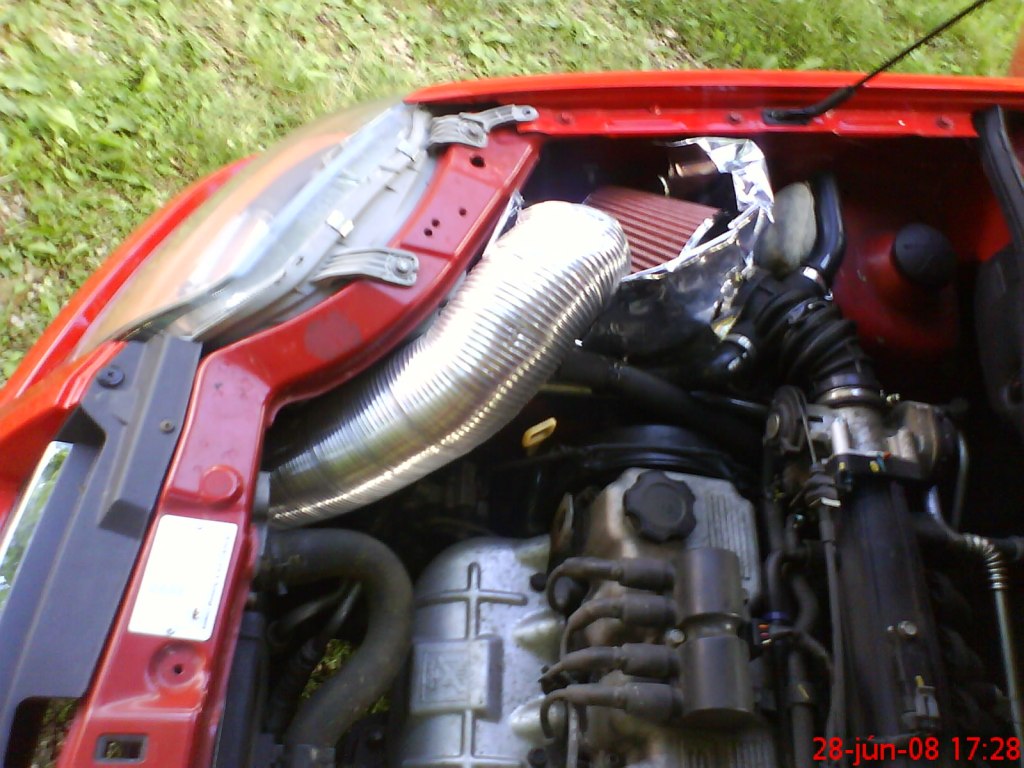

...ja osobne by som ti poradil vymerat priecne dlzku airboxu a dal by som donho sisku ych rozmerov...a pod airboxom je karoseria a podnou este jedna prepadova skatula podobna ako airbox a tu vyhodil kompletne a do otvoru dal trubicu ktora by odspodu tlacila+tahala (nasa dokonca jak vysavac) studeny vzduhch do airboxu v ktorom bude siska.. -i -i -i

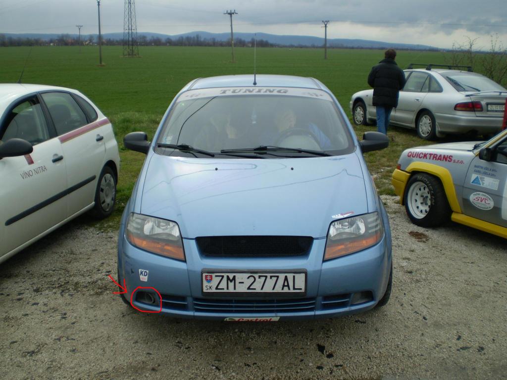

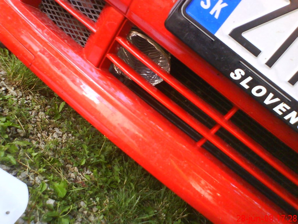

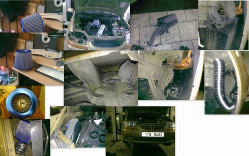

tu su foto pre moznu inspiraciu :D ...cerveny sa zda trocha neohrabne to sanie ale ucel to plni a filter ostava studeny...no a ten modry ten si taha sam ako vysavac do airboxu... :PP:

přesně tak to budu dělat jen to chci přehradittenkym plechem.. kterej se tu vali.. a jakou to máš tu značku?!kolik tě stál? a kde si jej pořizoval?

takze zozenies to v hoc jakem obchode kde maju filtre vyfuky a podobne doplnky...v tom modrom je kingdragon ten vysiel 1700sk..a ten cerveny to je tuningage a ten vysiel 400sk...postaci aj lacnejsi len sa musis viac on starat (tj. pravidelne cistit, a postrikovat olejcekom na filtre aby nehrdzavel zbytocne)..a ked uz sme pritom pocul som aj o znacke green ako spominal aj jarik a moj nazor je ze na nase korejske auticka postacia aj lacnejsie znacky, ved struktura je rovnaka len za zancku sa priplaca a green je podla mna dost drahy :cry: ..

...jasně namočit do čistícího roztoku poté propláchnout vodou pod kohoutkem a hlavně znova naolejovat spreyem se speciálním olejem, je zajímavé, že čím starší tak lepší ( záruka na 100 000km a možná i víc..), bavlna se trochu třepí po čištění, tím se nastavuje ještě větší účinnost, bez snížení průchodnosti - propustnosti, tyhle filtry byla zkoušené v extrémních podmínkách Dakar a tak podobně a při provozu se klasický " papír " časem ucpává a tím se snižuje jeho průchodnost, propustnost, to u " mokrých " filtrů se neděje v takové míře bavlna je prostě volnější tzv. pohyblivá a zajímavý je zvyšuje se jeho účinnost bez snížení je průchodnosti ( zachycené nečistoty ulpívají na povrchu balny...) tzv. mokrý filtry vlastně nejsou nic novýho už Tatry 138, 813 měly hrnec filtru s olejem na dně a drátěnkou místo bavlny...jenom ještě ke kuželovým, kulatým filtrům, tam je ještě větší možné navýšení výkonu motoru ( snížení odporu vedením, ale to naváděcí " potrubí " publikované na předchozích fotografií ( kako VRC ) je k ničemu proudící vzduch nabraný potruvím se zase rozptýlí pod kapotou, mělo by to smysl u mokrého filtru ale do air boxu ( stávajícího ) tak jako to dělaj japonci u svých motocyklů vstup náporového vzduch do air boxu ale pozor s jiným poměrem, objemem vzduchu si musí poradit řídící jednotka a upravit množství vstřikovaného benzínu ( to je otázka i vstřikovacích trysek jsou stavěny na určitý objem vstřikovaného paliva), nechci nikomu kazit radost, zkušenosti s navyšováním výkonu má náš administrátor Ivan, osobně jsem zůstal jenom u výměny vložky za " mokrou " do stávajícího airboxu se subjektivním hodnocením líp se sbírá odspodu, takže tak, nemusíte nutně ovšem se mnou souhlasit...

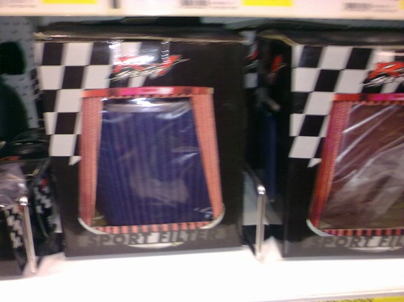

unas v golbusu maj za 400kč zhruba nakej R&J ..nebo to už je velkej šmejd?viz foto..
se omlouvam za kvalitu fotky mobilem a narychlo.. nevim zda je dovolene fotit v obchode..dneska zakazujou vse..

v pohode neni to smejd do kaloska je to akurat..len si daj pozor na redukcie ci su tam alebo aky je velky vstupny otvor...ked zozeniec trubku z PVC tak aby to sedelo jak na filtri tak aj na klapke -i -i ...

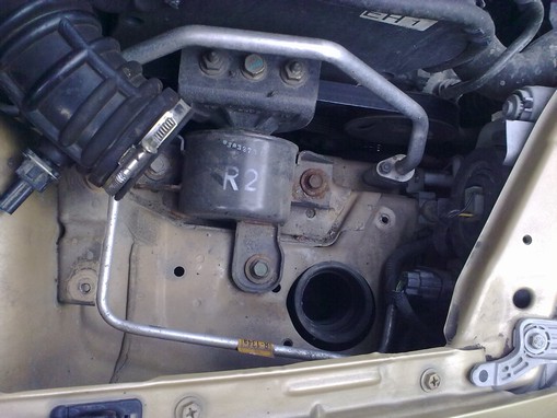

TAk sem to byl změřit mněl by tam vlest filtr dlouhy 20-25 cm a široký do těch 23cm průměr hadice je na 65mm ..ale co mně trapi je to nasavani vzduchu.. na novou hadici tam neni misto.. tak se chci zeptat vubec tomu nerozumim tak mne omluvte kdyby neco blbě... pod tim boxem na filtr je naka dira neni to na privod vzuchu do filtru?!! tedy by se dala využit tahle trubice ne?!!viz foto..
