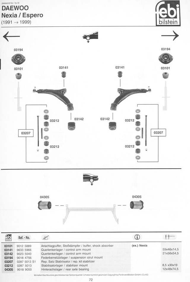

...to silentbloky na přední nápravě: zadní 03142 bez problému - přední 03141 i slisem je nutný přípravek jinak roztrháš pod lisem gumu - nejsnadnější řešení pokud by si chtěl měnit i kuláky spodních ramen koupit celá spodní ramena a zadní silentbloky jsem zatím nedělal...

Serpico píše:...to silentbloky na přední nápravě: zadní 03142 bez problému - přední 03141 i slisem je nutný přípravek jinak roztrháš pod lisem gumu - nejsnadnější řešení pokud by si chtěl měnit i kuláky spodních ramen koupit celá spodní ramena a zadní silentbloky jsem zatím nedělal...
Serpico- si myslim ze v kazdom jednom servise mu v pohode vymenia vsetky silentbloky na ramene.... ozdaj teraz kvoli vymene silentblokov, co caka aj mna, nebudem behat rovno do Daewoo/Chevrolet servisu alebo kupovat cele rameno nove kompletne aj s capom.
