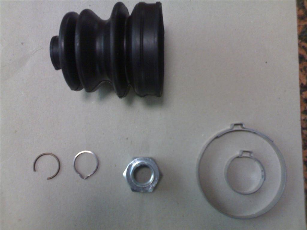

Manžetu jsem už koupil a myslím že i nebyla špatná cena protože obsahovala jak vazelínu tak i sponky a také matici i s zajišťovacíma segerovkama viz přiložené foto.
Jen nevím naco jsou u manžety dvě zajišťovací segerovky, ale to asi uvidím až to rozdělám.

Ta víc zavřená ségra je ta , kterou budeš roztahovat pro vyjmutí poloosy z kinetáku , ale já tam nechal původní , moje sada to neobsahovala ..... ta druhá bude na stranu k převodovce , tam ale dej pozor ať to moc nešponuješ ven , aby ti to nevyjelo , prípadně aby jsi neroztrh manžetu i zde.
Co tě to stálo , kde jsi kupoval ... na matize je to bez matice a segrovek , s vazelínou a eskapáskama za cca 150

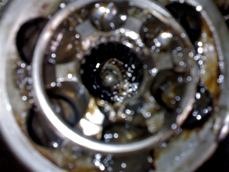

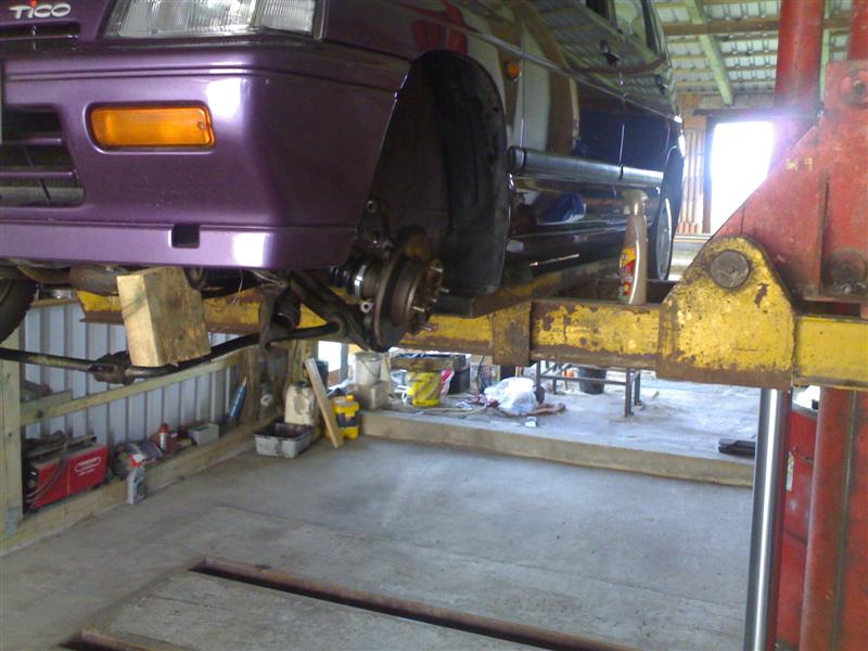

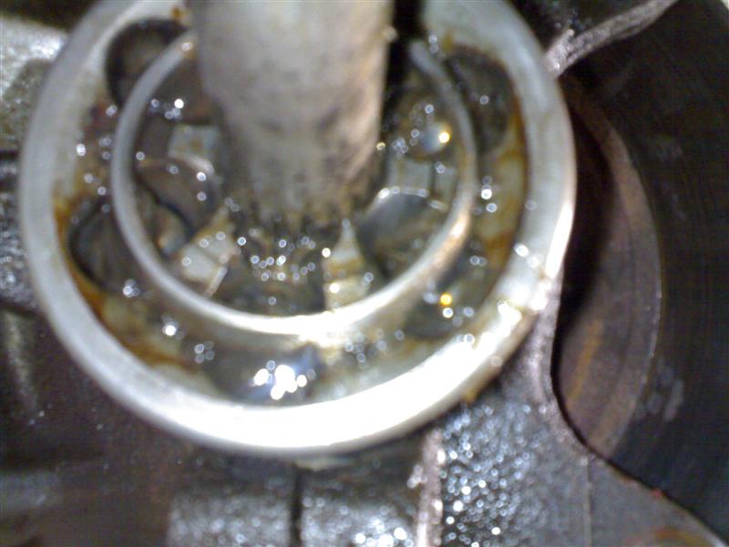

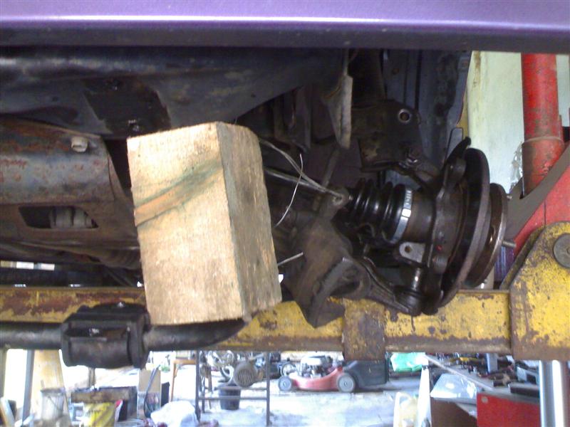

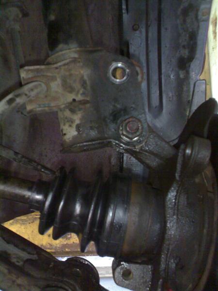

Zdravím, tak dnes jsem vyměnil manžety na obou kolech a hned jsem si i vyčistil brzdy.
Trvalo mi to asi tak 4hodinky.
Ta matice na kole není potřeba vůbec povolovat.
Výměna probíhala asi takhle: sundal jsem kolo vyšrouboval a pověsil jsem na pružinu brzdový třmen a odšrouboval i držák třmenu. Pak jsem stahovákem vyndal čep řízení a vyvěsil jsem i kulový čep z nápravy a povolil tyč stabilizátoru.
Pak jsem si poolil dva šrouby na tlumiči a ten vrchní co je blíže kpružině jsem vyndal to, aby jse dalo s nábojem lépe naklánět.
Sundal jsem manžetu utřel vazelínu a vystrčil segerovku abych mohl vytáhnout poloosu z náboje.
Na jednom kole mi šla segerovka vystrčit zhruba po 10minutách a ta na druhém kole mě potrápila asi tak půl hodiny.

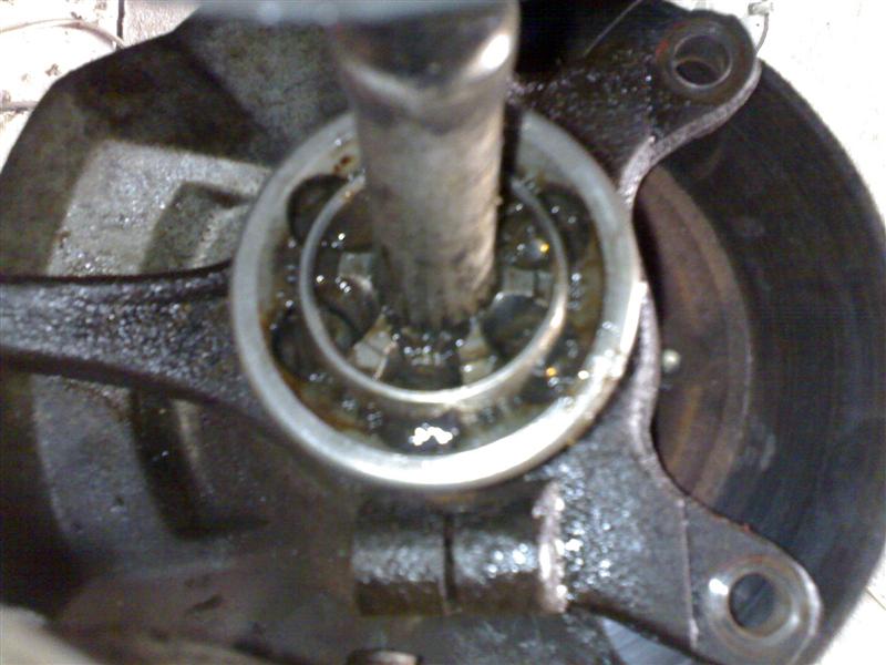

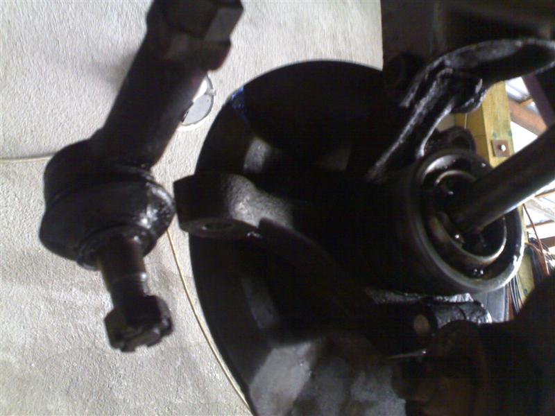

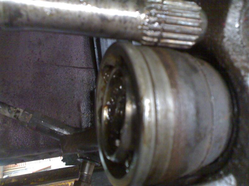

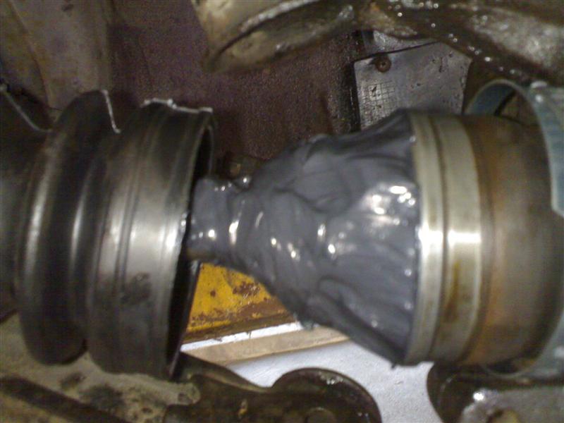

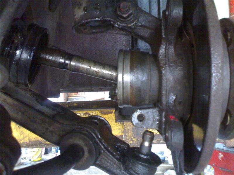

Pak jsem navlékl novou manžetu a nanesl opatrně na kloub a na poloosu novou vazelínu a opatrně nastrčil na náboj a utáhl páskama, viz foto.
Přikládám pár fotek z montáže manžety.
