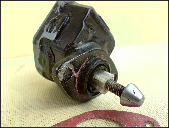

Poslední dobou mě zlobily volnoběžné otáčky motoru. Demontoval jsem Krokový motorek, vyčistil dosedací plochy kuželového sedla. Po zpětné montáži a seřízení volnoběhu se závada neodstranila, motor stále na křižovatkách zhasínal. Tak znova demontáž z vozu a vyšrouboval jsem tyčku kužele a do otvoru nastříkal WD sprej v dostatečném množství. Znova seřídil volný běh motoru. Po ujetí zhruba 10 km a dnes dalších 70 km motor ani jednou na křižovatkách nezhasnul. Tak, že usuzuji, že se uvnitř Krokového motorku " šprajcla" vazelína a WD sprej ji znova uvedl do správného stavu. Již jsem se připravoval na koupi nového Krokového motorku a tak koupi odkládám na neurčito, nejlépe na furt.

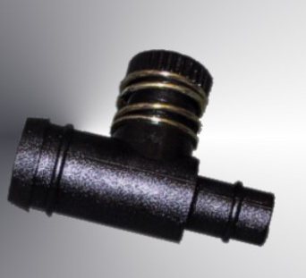

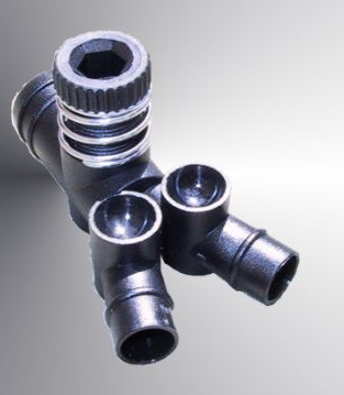

No ručné nastavenie prietopku sa používá pri podtlakovým systému LPG tam sa fixne nastavuje prietok

Rado 77:
je škoda, že jsem moji myšlenku nedotáhl až do konce a neověřil zda-li by to bylo funkční, případně jaké další nástrahy by vznikly. Sice není pro mě problém ( a možná to i udělám a vyzkouším - ne hned, ale až bude nálada ) udělat s plechu novou přírubu, do středu závit a šroub s kuželovým sedlem a zajišťovací matku pro přesné nastavení volnoběhu, protože by se musely na studeném motoru nastavit mírně vyšší otáčky, protože při ohřátí na provozní teplotu by mírně klesly. Aspoň si to myslím, protože když byl motorek nefunkční, u studeného motoru byly otáčky motoru dobré. Pouze po zahřátí začal motor na křižovatkách zhasínat.

dnes jsem najel dalších asi 15 km - bez ztráty kytičky - ani jednou motor " nezdochol "

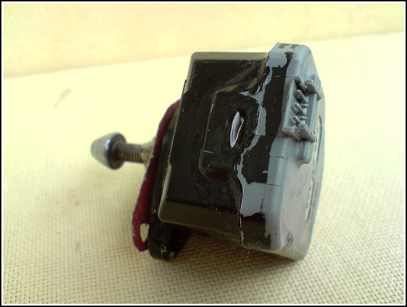

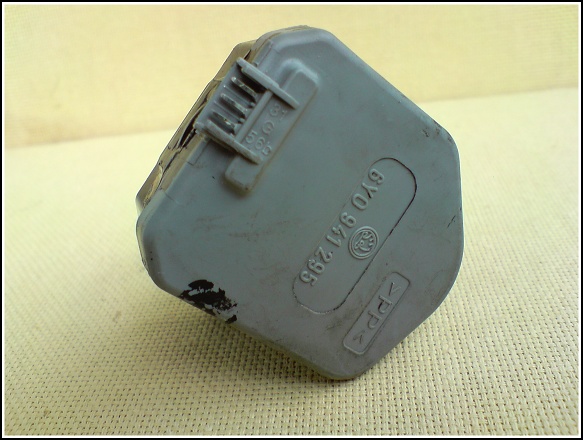

Ahojte mne tiež sa začal kazit krokáč až som sa mu pozrel na črevá a koniec už sa nedal poskladat tak som urobil neakú náhradu z motorčeka ovládania svetiel z octávky a ovládal som to ručne z auta mal som tam dve tlačítka jedno na zvýšenie otáčok a druhé na zníženie .Z pôvodného krokáča som vybral zástrčku obalil iz.páskou a bolo.Fachčilo to celkom dobre iba až na to ked som zapel klímu tak musel som zase trocha pridat otačok a ešte jedna vec bola na tom zlá,že rýchlo padali otáčky ako na star.škodovkách .Potom som to dal dolu a kúpil nový krokáč a ten ide až dodnes
Tu je aj neaké foto ako to vyzeralo

Ty brdo! Tak tomu hovorim kutilstvo
A pekne si ladis otacky tlacitkami zvnutra
Vymakane

Tak dík
