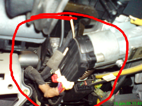

chcem si spraviť skrytý vypínač a to tak , že by som prerušil drôt /na spínacej skrinke by to mal byť kontakt č.3-podľa schémy/ čo ide od spínacej skrinky ku štartéru.
Nie som si istý či je to ten správny kábel - č.3-podľa schémy alebo máte lepší nápad ?

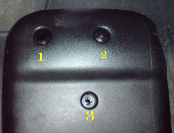

Pod volantom sú 3 skrutky a ide to rozobrať behom 2 minut bez toho aby sa volant dával dole a mimochodom volant sundáš len tak že dáš dole tie plasty okolo :D :D :D

ale z predu tej plastovej krytky sú ešte dve skrutky,a k tým sa nedá dostať , zavadzia tam volant.

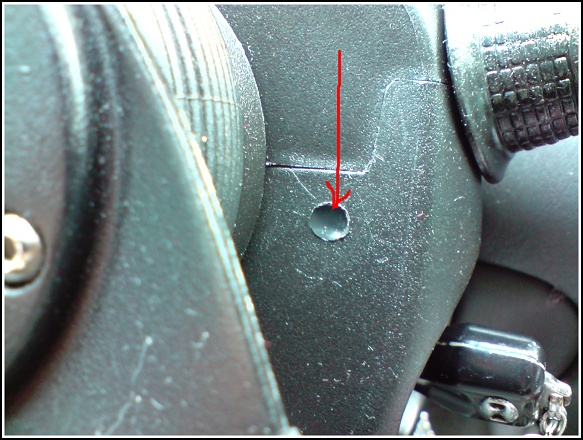

Jo já zabudol na tie stačí zobrať len bu´d malý krížový skrutkovač alebo len pin čo sa dává na golu a volant len natoč do polohy aby si na ne videl a potom ho daj do najvyššiej polohy a je to dole no a prístup k oriešku je velmi dobrý :lol:

Odskrutkoval som tie tri skrutky odspodu. Potom sa už dá hýbať celým krytom hore ,dole ,dozadu ,ale je to stále málo ,aby som sa mohol dostať k tým 2 skrutkám , ktoré sú pred volantom.Dostanem tam max. 1.5 cm medzeru medzi volantom a plastovým krytom. Nie je tam nejaká finta ?

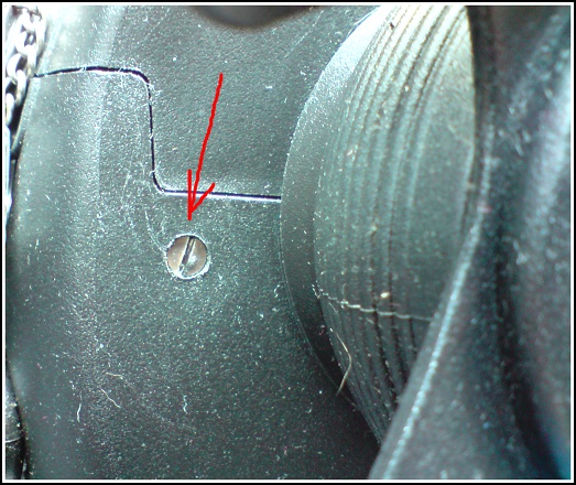

Ahoj asi budeš muset dat volant dole sú tam ešte dva vrchné šroby čo Ta držia tu je aj foto ;)

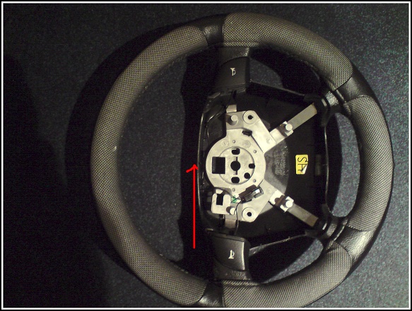

Ale z predchádzajúceho prískevku od pehu vyplýva , že keď chcem dať dole volant /ako ?/, musím najskôr dať dole ten kryt /ako?/.

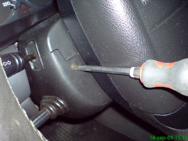

Hola chlapi teraz som to mal dole a tie skrutky horné sa povolujú jednoducho normálným krížovým skrutkovačom o 19:00 Ti sem hodím foto ale veď sadni do auta a otoč volantom celkom do lava alebo prava aby si na ne videl a povol je potom už ide spodok dole ale musíš sundať aj tapicírun čo je nad nohami a bacha tam pri otváraní kapoty je tiež 1 krížová skrutka pak zdvihni volant do najviššiej polohy a prevleč ten kryt cez páčku nastavovania volantu je to fakt robota na 5 minut a máš to dole aj s palubovkou. :D :D :D

Skus dat volant do takejto polohy a tam kde je šipka by mal byt vidno ten šrobik a potom zase do opačnej strany -P
Re: Skrytýb vypínač
Jo takhle otočíš volant a takto obyčajným krížovým skrutkovačom tie samorezky vybereš :D Fakt já rozoberem celú palubku za 10 minut aj spodok aj vrch je to asi to najlachšie čo som kedy videl a jeden kamarát mi vravel že -- musíš si predstaviť ako to v KÓREI skladali a tak jednoducho sa to dá aj rozobrať --- :lol: :lol: :lol:

To s tým skrytým vypínačom som sa rozhodol , že preruším kontakt č. 3 na spínacej skrinke - malo by to byť napájanie štartéra po otočení kľučikom.
Je to dobré riešenie ?
