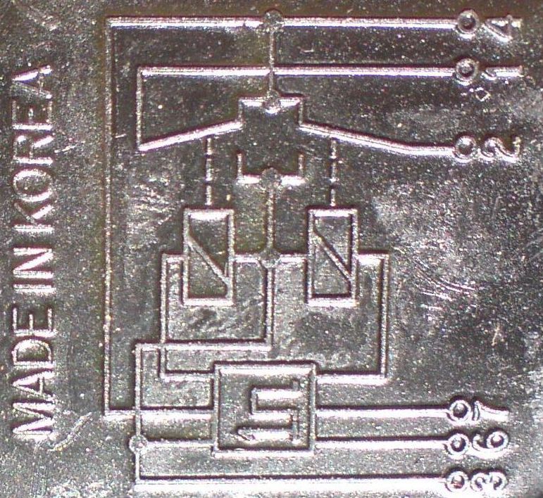

Neviem co tym ten tvoj chlapik myslel, mozno si si nezapamatal vsetko co vravel, pretoze obvykle ma DO 6 "vystupov", cize vlastne dve prepinacie rele, kazde s 3mi kontaktami. Ale kontaktami 6 a 7 ovladas jednotku centralu a to tak, ze podla toho ktory kontakt uzemnis, tak jednotka centralu bud auto odomkne alebo uzamkne. 4 je len ukostrenie jednotky centralu a 1 a 2 ide k motorkom vo dverach. Takze sice mozes ovladat priamo motorceky s vyuzitim 1 a 2 ale naco, ked staci ovladat RJ centralu a ta sa uz postara o zvysok. Hlavne ak ovladas jednotku centralu tak nemozes nic zoskratovat, ak jej vsak budes kecat do ovladania motorcekov tak sa ti moze podarit pri sucasnom babrani klucikom v zamku a mackanim ovladaca DO urobit celkom slusny kratas

Nemas schemu k tomu alarmu? ak nie, tak ho proste otvor a pre vystup by si mal najst dve prepinacie rele. Ku kazdemu musia viest 3 vodice, cize spolu 6 vodicov a nie dva ako pises, iba ak by uz niekto ustatne 4 usmikal alebo zaplietol inam, ale aj tak ich musi najst vsetkych 6. Ibazeby to nebol uplne univerzalny alarm s DO. Univerzalny totiz rata so vsetkym a nikdy nevies ako si vyrobca auta zmyslel spravit central. Ale na 99% pripadov staci pouzit prepinacie rele a to aj obvykle vyrobcovia DO pouzivaju
Potom si len odmerias, ktore kontakty tych rele sa spinaju pri zamknuti a odomknuti a nimi potom budes ukostrovat 6 alebo 7, ak to zapojis naopak, teda ze zamykanie bude odomykat a naopak, nic sa nedeje, proste to prehodis. Cize ked identifikujes spinane kontakty oboch rele, tak jeden drot od spinanych kontaktov ukostris a druhy natiahnes k 6 a 7 rj centralu. To ukostrenie nemusis tahat k rj centralu, ved nejako napajas a ukostrujes samotny alarm s DO, tak to pichni na splocnu kostru.

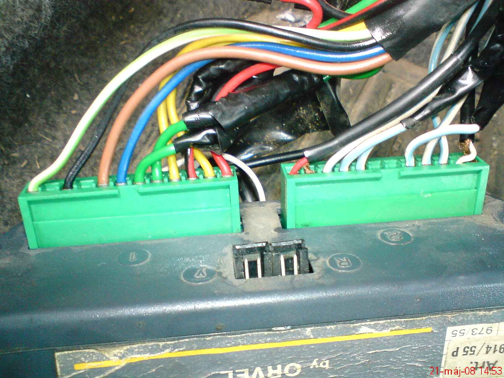

)obr.1, na tej phirani vystupi na central boli 7 z toho 6 bielo-modre a 1 zeleno-biely vid obr.1.

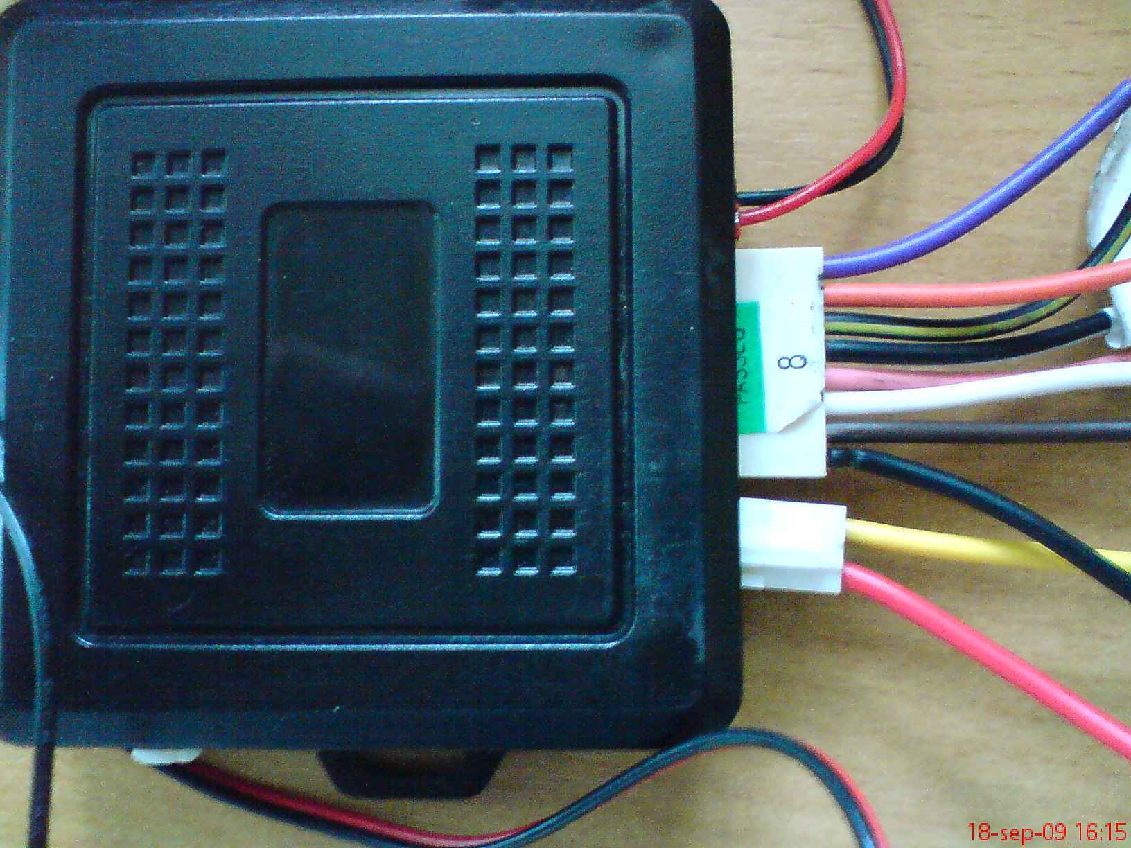

Ja tam potrebujem teraz napojit tento alarm obr.2 malo by to byt nieco od Molpir a tu je problem,vystup na central ma len z 2 kablov a hnedy a biely.A neviem kde to napojit.

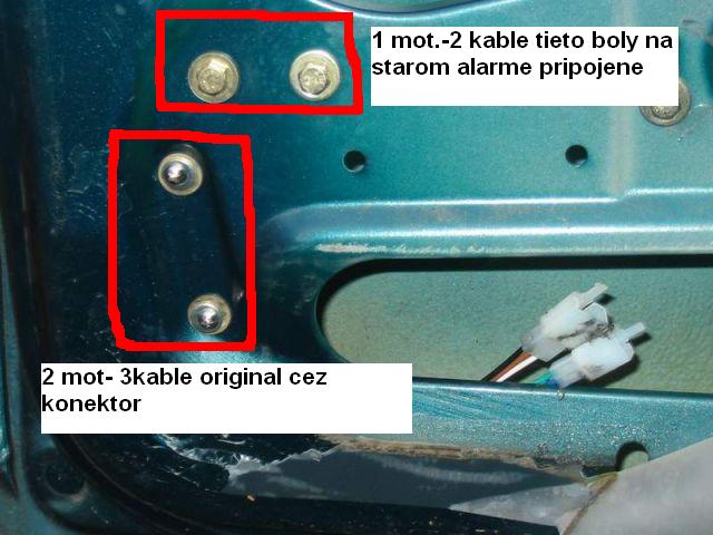

Vo dverach mam dve motorceky jeden ma 3 kable-natom je original konektor a druhy 2 kable a tie mam po odpojeni stareho alarmu volne a ked nanich pripojim vystupi z noveho alarmu tak nic sa s centralom nedeje.Poradte nech to konecne rozbeham.
Popripade poradte kde ci tie kable od toho moterceka co ma len 2 kable niesu nahodou odpojene od original centralu a ked ano tak poradte podla schemy centralu co je navrchu na ktore kontakty by mali ist a kde potom pripojit z noveho alarmu vystupy na central(ci niekde do dvery na tie vystupi z motorcekov alebo na RJ z centralu.
Molpir obr.2 schema zapojenia- fialovy - kufor
oranzovy - sirena
cierny/zlty - blokovanie motora
cierny/biely - dvere vstup
ruzovy - zapalovanie 12V
biely - odomknutie(central)
hnedy - zamknutie(central)
cierny - kostra
zlta - smerovky
cerveny - 12V stalych

vrah sa rad vracia na miesto cinu, takze ak je to molpir a vyzera to tak ze je, tak radi pouzivaju poradie a farbu kablov stale rovnaku a podla schemiciek k alarmom co teraz predavaju na svojich strankach je to skutocne hnedy a biely a vyzera to tak, ze su ukostrujuce cize idealne pre daewaky. Takze jeden pichni na 6 a druhy na 7 rj centralu alebo na ich druhy koniec na tom radovom 6koliku (podla schemy) z ktoreho idu 3 droty na dva stredne droty (teda tie co idu doprostred 6kolika). Len neviem ci je ta schema nexie dobra, akosi su tam len 3 motorky a vodicove motorcek bud nema, co sa mi nezda, alebo tam nieco zabudli nakreslit.
Skus este sfotit co si nasiel vo dverach, jednu fotku celok pod tapacirom a potom zblizka oba motorky/krabicky aj s konektorom a kablami co idu z konektorov.

Už som to tiež písal v inom príspevku o alarme , že daewa predávané u nás ,ktoré mali CZ iba ovládaný kľúčom a nie DO majú vo vodičových dverách iba spínač,ktorý sa podobá na motorček CZ.Lubo34 určite tam ma motorček,keď už mal tam namontovaný alarm,ale nerozumiem tomuto:
"Vo dverach mam dve motorceky jeden ma 3 kable-natom je original konektor a druhy 2 kable a tie mam po odpojeni stareho alarmu volne a ked nanich pripojim vystupi z noveho alarmu tak nic sa s centralom nedeje."

Takže tam,kde máš 2kable pravdepodobne zelený a modrý je to motorček CZ.Na týchto dvoch kábloch sa strieda polarita napätia podľa toho či sa ma zamknúť alebo odomknúť.Ten druhý 3kablovy nieje motorček ,ale pôvodný spínač CZ mali by tam byť čierny(kostra),hnedý(zamkni) a biely(odomkni).Týmito sa ovláda zamykanie a odomykanie,čiže spínač zopne kostru na hnedy alebo biely. Motorček CZ bude spojený so spínačom cez tiahlo,aby sa ovládali všetky dvere.Neviem prečo tam nedali hneď 5 vývodový(riadiaci) motorček CZ .Asi chceli ušetriť
.Ovládanie CZ z alarmu je napojené na RJ CZ a tento druhy čiže spínač tam slúži iba na to ak chceš uzamknúť alebo odomknúť auto kľúčom,aby sa všetky dvere ovladali.Ak by tam bol iba 2 vývodový motorček CZ tak by si otvaral alebo zatvaral iba vodičove dvere

ved tu nik nepisal aby si ukostrovacie vystupy centralu pripajal na motorcek. Hnedy a biely kabel z centralu treba pripojit na hnedy a biely kabel na tom trojkabli. ALe radsej by som to na tvojom mieste pripajal ku krabicke centralu, ktora je snad v interieri a nie vo dverach a tak by si nemusel nic tahat do dveri. ALe ak je krabicka centralu vo dverach tak je to fuk.

Ok a este posledna otazka,podla schemy RJ centralu na zaciatku ktore su to kontakty z toho motorceka(spinaca - zeleny a modry)ktore cisla lebo asi to bude problem ze su niekde prerusene a neviem to najst kde tak nech tie kontakti napojim na RJ centralu a snat to uz pojde.dik

Motorčeky CZ sú napojené na 1 a 2 RJ centrálu.
