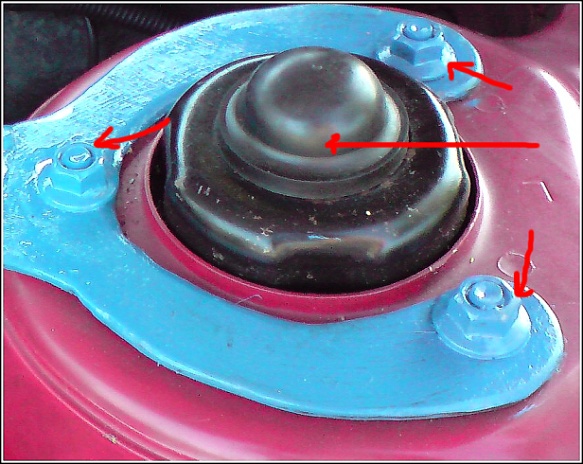

Ešte skus dotiahnut tlmič na vrchu te matky aj v strede na tlmiči ;) foto

Skusim to este dnes, ale neviem ci to bude ono, pretoze ten buchot sa ozyva od toho ulozenia stabilizacnej tyce? zeby sa to az tak prenasalo od tlmica???

dotiahol som skrutky, len ta najblizsie k motoru bola troska volnejsia, ale nepomohlo to...nic sa nezmenilo...nejake ine napady???? :cry:
