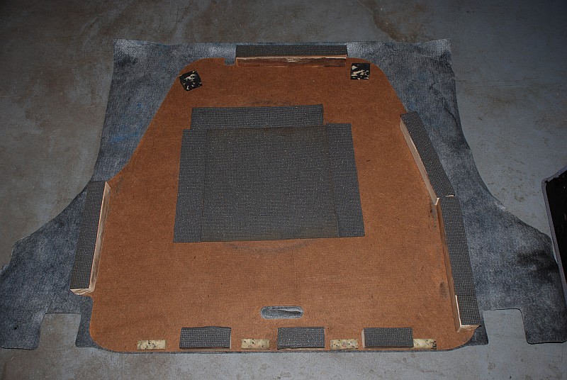

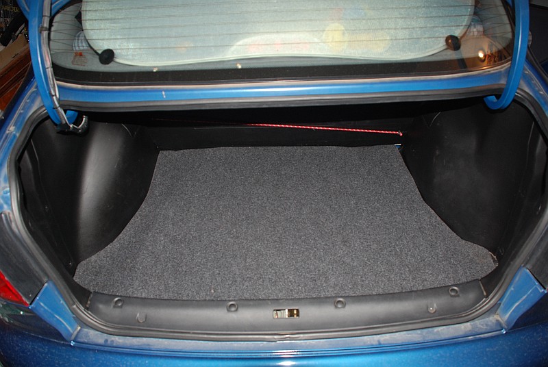

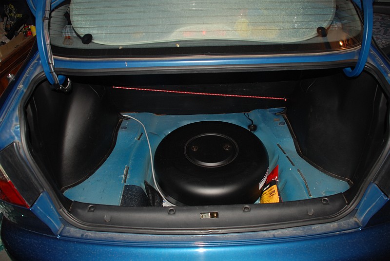

Po namontovani LPG nadrze, ktora ma 42,5 litra sa v lanose zdvihla podlaha asi o 4cm to "plato" tak tancovalo na nadrzi a po krajoch sa prehynalo a bolo to strasne neesteticke
Tak som vymyslel riesenie a mozete sa pozriet ako to dopadlo.
Po krajoch plata som priskrutkoval latky o vyske 4cm a podlepil takou specialnou penou proti buchotaniu a smykaniu

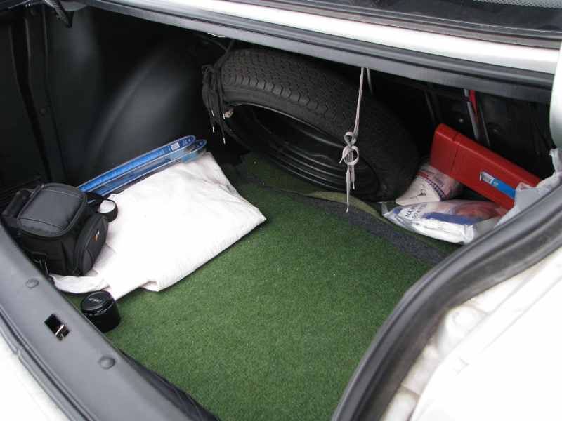

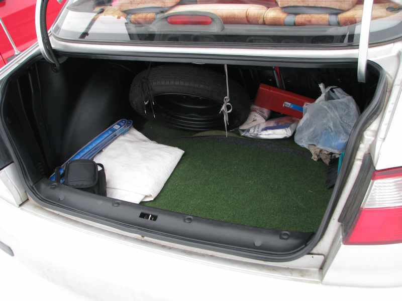

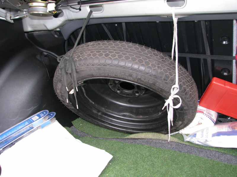

Ahoj, ja som rezervu v lanose 5dv s LPG vyriesil tak, ze som si zaobstaral dojazdovku tu tenku. Povodne koleso rezervne som mal snurkami z topanok pevne zasnurovane z dvoch stran (bolo vodorovne so zadnym lavym operadlom sedadla), snurky isli z dier z hornej pevnej casti kasne pred reprakom, su tam aj nejake tycky mechanizmu otvaranie zadnych dveri. Teraz ta dojazdovka ma len dve diery v disku (nepocitam tie styri na sruby) ale i to mi staci na to aby som tymi snurkami pevne prisnuroval na sikmeho stojaka koleso za zadne lave sedadlo a nepridem tak skoro o ziadny flek v kufri.... Okolo neho aby to nebuchalo do plechu operadla sedadla, mam natlacene nejake potrebne veci ako handry toaletak nejake igelitky a pri jazde mi to vobec neskace. Ak xcete poslem foto....

Re: Podlaha v kufri Lanosa po montazi LPG
tu je foto kufra s dojazdovkou
