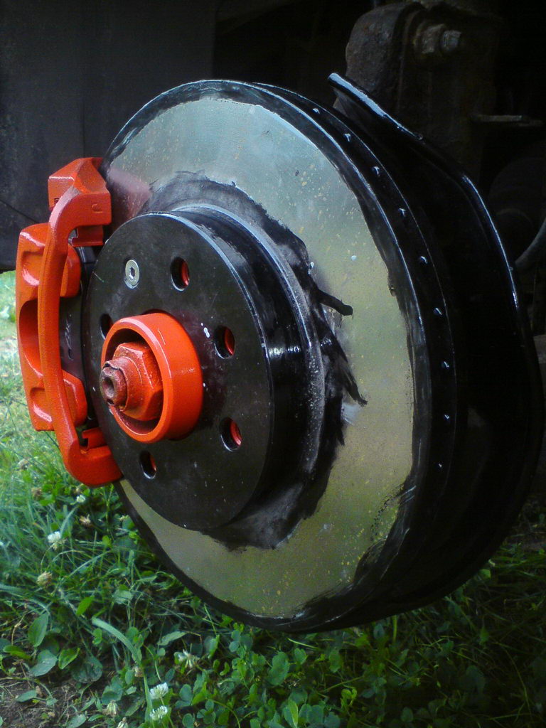

Nieco malo o novych brzdach na otcovej nubire:

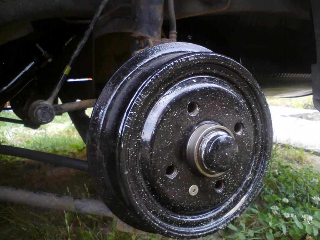

Příspěvek od ppp »

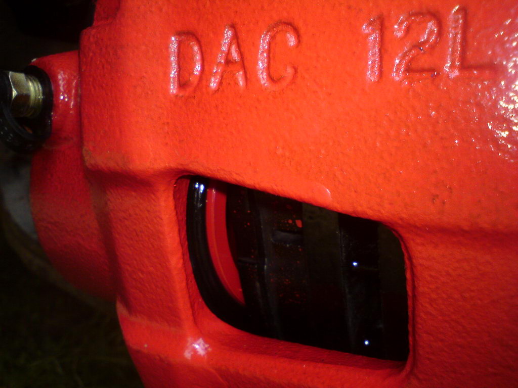

Příspěvek od ppp »

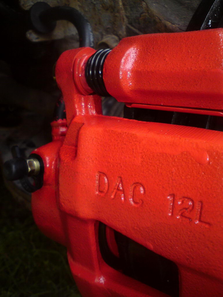

Re: Brzdy

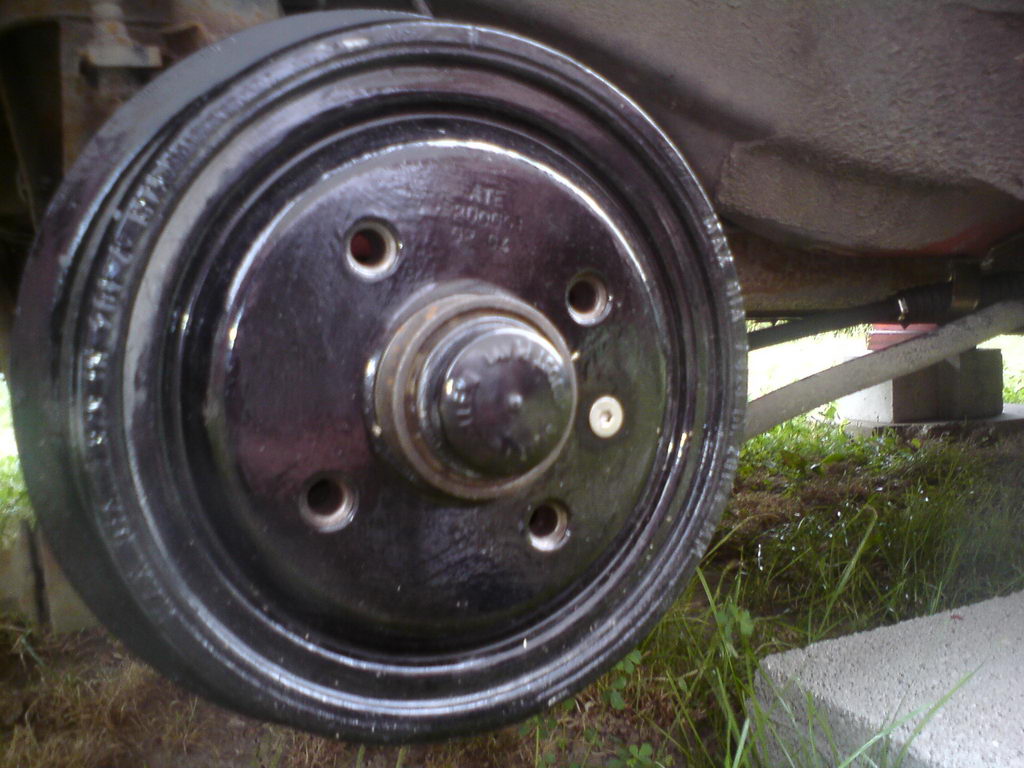

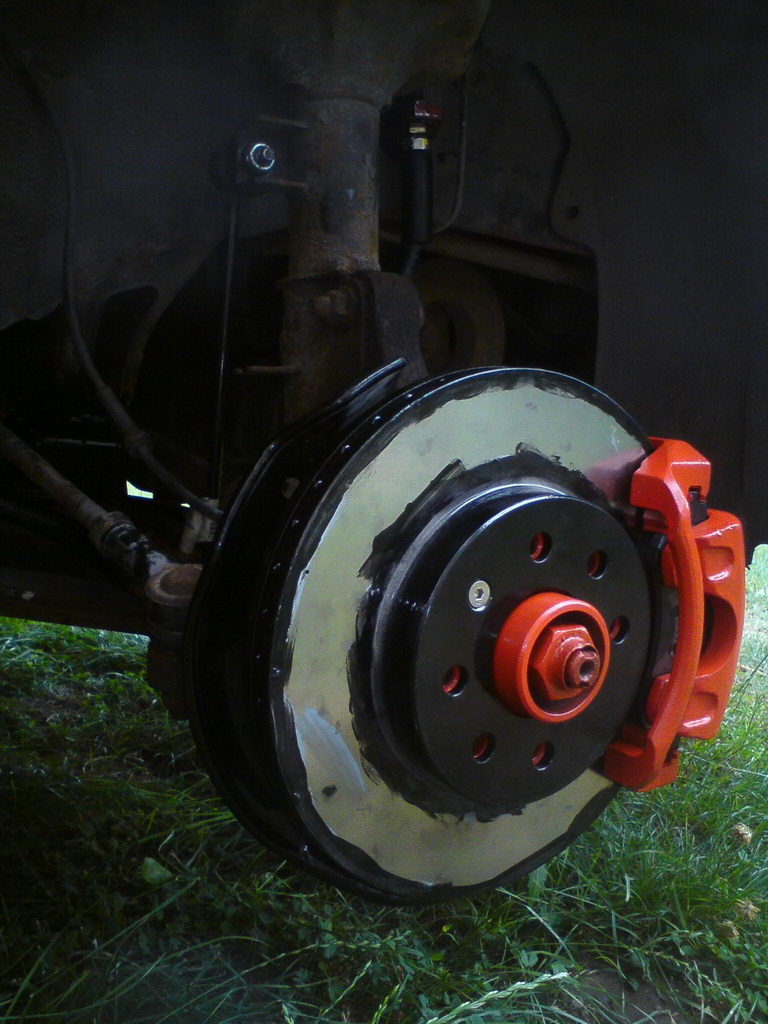

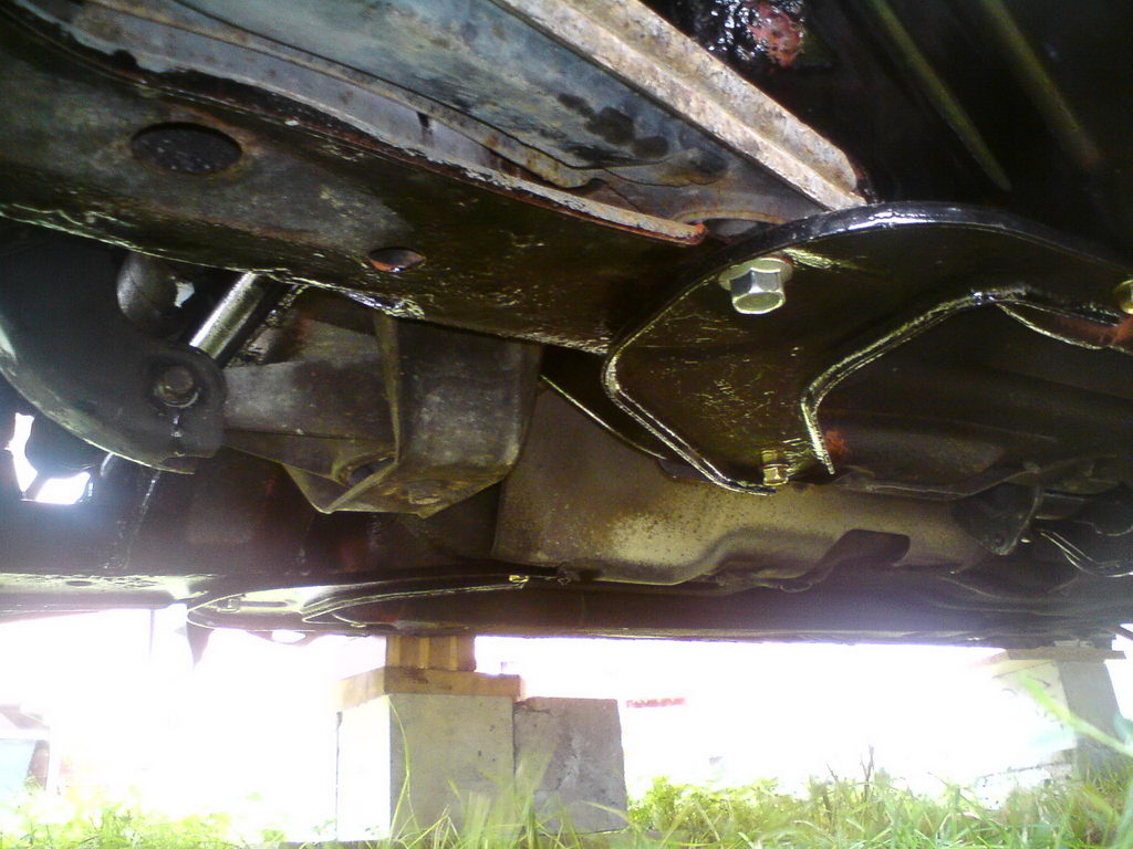

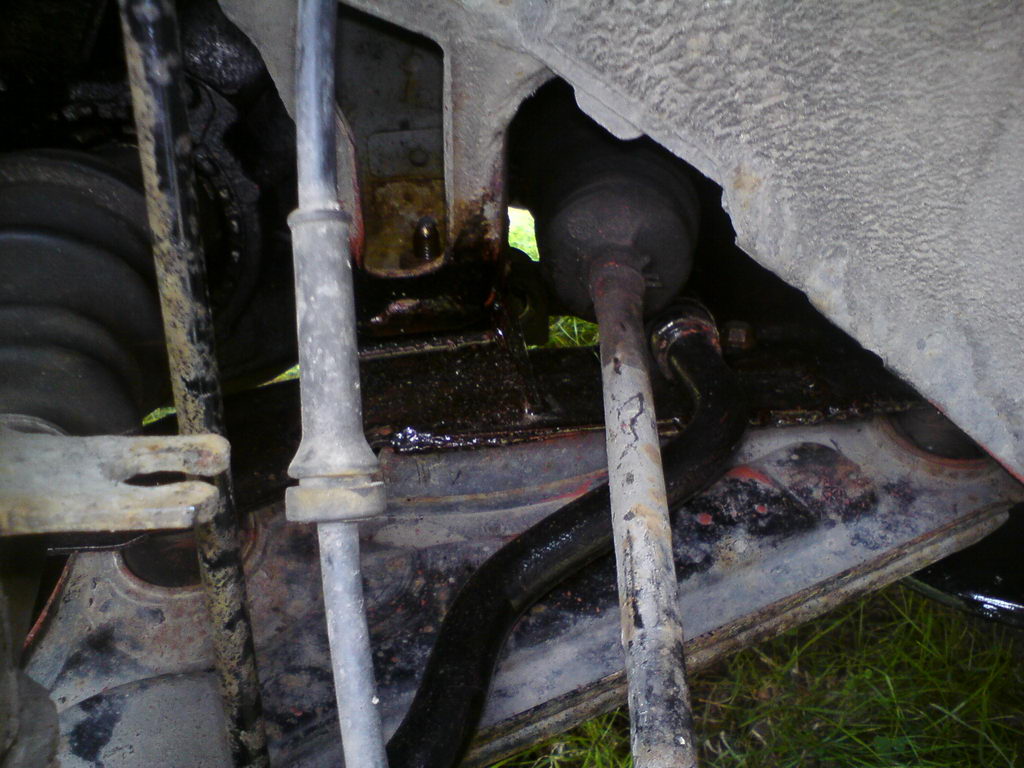

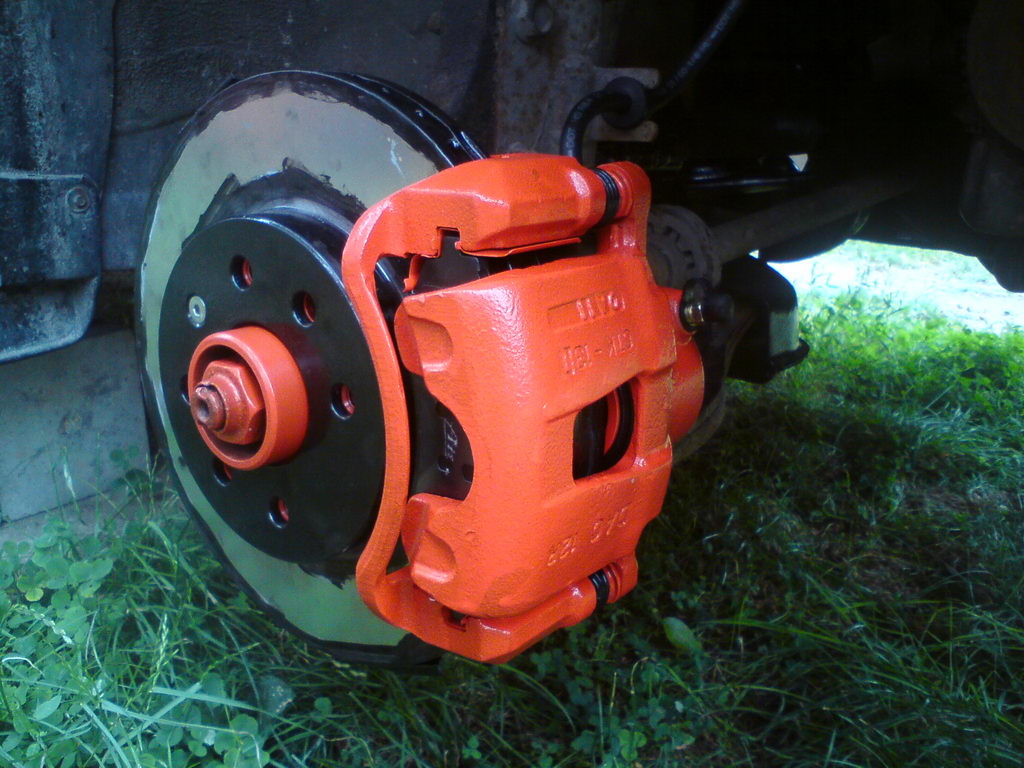

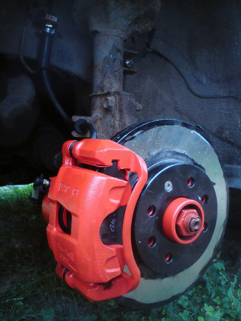

Brzdy: kotuce, dosticky, bubny, pakne ATE, predne brzdice polske deawoo-fso, zadne valceky neoriginal z autodily krc, znacku neviem, a zadna bizuteria tusim slovenske freno aleboakosatovola. Samostav povodny odhrdzeny natrety, namazany, upraveny, spravne zmontovany, lepsi nez novy, ktory stoji za h...o. Este su vymennene lanovody a stity prednych brzd. Ostatne diely su stare.
Predne brzdice som streikal farbou na brzdice, ale mma pocit ze by kludne mohli byt natrete aj obycajnou syntetikou, ta cervena farba ktovieako nedrzi a tvori velmi tenky film. Ostatne som natieral syntetikou (tusim zaklad genius pro a na to briliantova genius pro vrchna cierna, akurat niektore veci (ako stit zadnych brzd) isli kvoli nedostatku casu navrch len lidlackym ciernym sprejom, kedze ten je za par hodin pevny. Vsetko v brzdach co ma tesnit a byt chranene pred vodou je namazane silikonovou pastou lukosan M14 a to tak ze niekedy az prilis, takze som ju musel po zmontovani otierat.
Jedine co som si nebol isty, ci dosticky ktore maju ist ku piestiku maju mat vodiaci pliesok hore alebo dolu ale myslim, ze je to fuk. Uz si ani nepamatam ako som ich namontoval.
Povodne kotuce mali o 6 az 8mm menej nez nove a dosticky boli asi tak na polovicke. Ak ich niekto chce na dojazdenie tak mozem odovzdat v BA na parkovisku. Bubny by boli pouzitelne, keby neboli priserne hrdzave a dost zrasovane kladivom ako som ich nutil dolu. Zodrate nie su, pretoze zadne brzdy nebrzdili. To plati aj o starych pakniach.
A este nieco k prednej naprave. Je povodna, akurat napravnica je ocistena, jedna dierka zavarena, rohy obvarene a zavarene, jeden plech, ktory utrhla hrdza privareny, druhy obvareny, vacsina ocistena a natreta, tiez stabilizator a zadne usi, ktore pomahaju drzat napravu v aute. Gumy stabilizatoru a vsetky skrutky (okrem tej v prednych silentblokoch) nove. Len neviem co so skrutkami co trcia na prvom obrazku, asi na ne nasuniem hadicku 10mm naplnenu silikonovou "mazelinou" aby hore nezahrdzavela.

brzdy si este sadaju, maju sotva 10km takze este to ktovieako nebrzdi ale lepsie ako prvy pokus, ked som nedokazal zablokovat kolesa alias spustit abs, vyzera to ze syntetika drzi, aj ked boli kotuce po testoch horuce farbe to nijako neublizilo, len si dosticky vydreli svoju drahu. Horsie je to s cervenou farbou na brzdice, je to smejd (aj ked rychloschnuci), brzdovka to rozpusta lepsie ako aceton, takze z odvzdusnovania je nastrek poskodeny. Obycajna syntetika by bola lepsia. Brzdice su aj tak oproti kotucom, nabojom a disku kolesa studene. Tzv. "medena""vysokoteplotna""vazelina"do brzdicov je kravina, brzdice na seriovych autach (a dovolim si tvrdit ze ani na sportovych) proste nemaju teplotu taku aby sa im nieco stalo. Jednak su tam gumene casti, ktore by tiez umreli a navyse dosticky su z materialu ktory vedie teplo mizerne, takze vacsina tepla ostava v kotucoch. A navyse tuk v loziskach, ktore su cez naboj zahriavena omnoho viac ako brzdice nebyva na vyssiu teplotu ako 150stC.
Najviac sa mi paci, ze brzdy brzdia hladko, ziadne otrasy, vibracie, nic, proste nadhera. A to je dovod, preco nadavat brzdy do servisu. Na espere mam brzdy menene v servise (namk) a boli to vyhodene peniaze za material, ale uz som si zvykol, takze je mi luto menit, ale mozno nakupim nove bubny a pakne (kotuce a dosky mam) a spravim si brzdy aj na espere.
