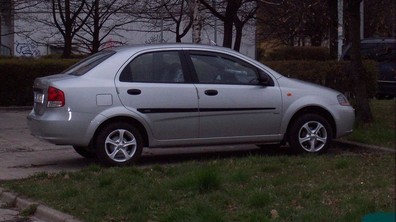

Ahoj mám sedana a měl jsem kola...13x5 pneu 175x70 a dal jsem alu kola...14x6 ET 38..pneu185x60 Barum Bravuris podle jízdních vlastnostech jsem moc spokojený,sice trochu kolem v 60km v hodině malilinko hučí,ale je to super.Ahoj Marek
- různé 017.jpg (65.41 KiB) Zobrazeno 6767 x
